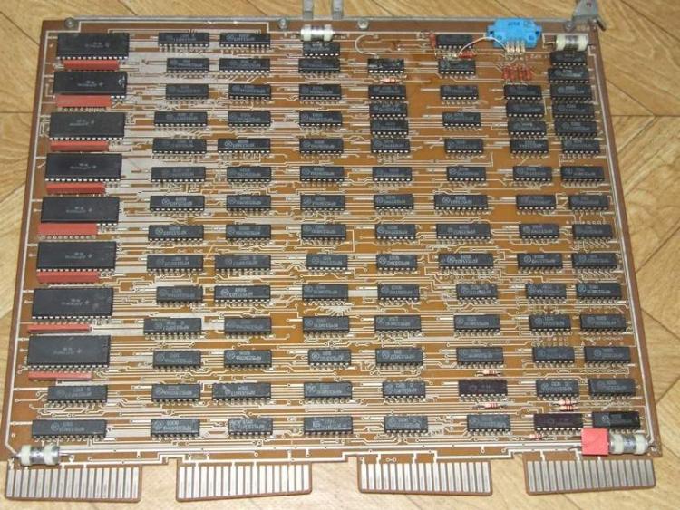

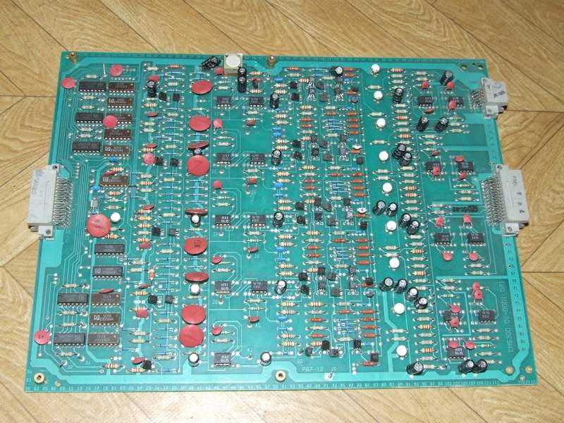

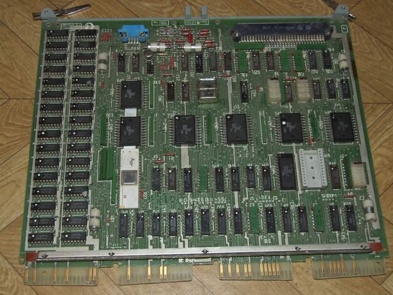

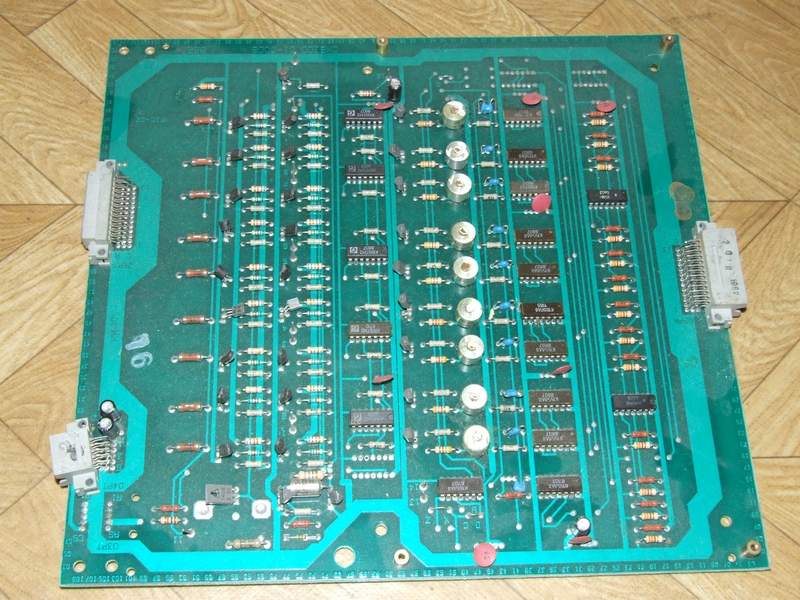

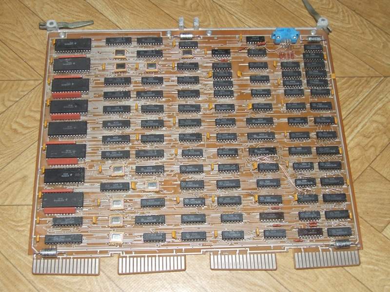

    По умолчанию Помогите опознать разные платы...
    Собственно есть в наличии (плат 6 - одна не влезла, в архиве есть). Первые 2 хз от чего, остальные вроде от ПК "Искра".
    Крупно здесь: http://api.ge.tt/0/9qPma39/0/blob/download (13Mb)
ID:	30224   Нажмите на изображение для увеличения.
ID:	30225   Нажмите на изображение для увеличения.
ID:	30226   Нажмите на изображение для увеличения.
ID:	30227   Нажмите на изображение для увеличения.
  10. #390
    21.05.2006
    г. Старица
    135
    № 1 и 2 - похоже НМЛ СМ 5300 из комплекта Электроника 60, и др. (Обычный видок для болгарской электроники) (http://www.tis.kz/cm53002.html)
    №5 - ЭВМ Электроника 1201.02. Использовалась (и до сих пор используется), в частности, в УЧПУ 2Р22, 2С42 и в ЭВМ ДВК. Хорошая машинка.
    №3, 4 - затрудняюсь определить. Возможно, это от ДВК или платы от тех же УЧПУ. Что написано на обратной стороне плат?
    Последний раз редактировалось Alex III; 23.10.2011 в 01:09.
