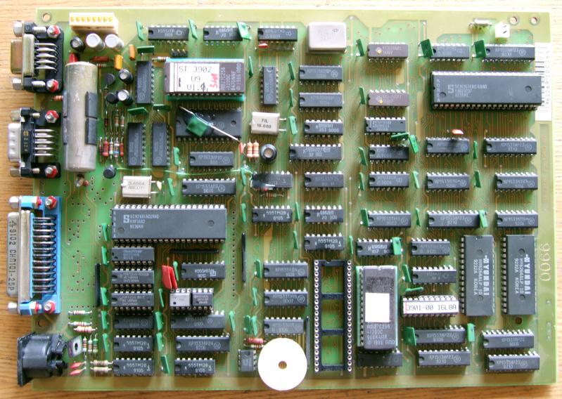

    Такая железяка подвернулась:
    На плате контроллер РВЕ035, РФ5 в золоте, и по мелочи: ИР12 между РФ5 и контроллером и буржуазная m5l8243p перед дисплеем. ЛН1 там еще где-то в стороне болтается. На плате надпись: 773 ИЗМ 4
    Чисто смутно припоминаю, что подобный дисплей я видел вроде как в какой-то микроволновке тыщу лет назад. Да и форм-фактор платы подходит, имхо, как раз можно с правой стороны микроволновки расположить. Пьезо-элемент опять таки как подтверждение нажимания клавиш. Склоняюсь к версии, что мейнбоард от микроволновки совковой.
    UPD: Прошивка от нее в архиве.
    UPD2: Под РФ5 обнаружилось послание потомкам (толи КАПИТАН, толи КАШТАН):
    Все залито млядтским лаком насмерть, поэтому наверно снимаю РФ5 из панельки и выкидываю все остальное нафиг в помойку.

    РВЕ035 - это микроконтроллер КР1816ВЕ35. А сам девайс наверное от отечественной СВЧ печки. Я так думаю.
    У меня ЭТО ну кухне стоит и прекрасно ежедневно работает. Лет 20 назад только поменял в ней магнетрон на тошибовский.
    Бытовая микроволновая печь "Электроника" СП-25 (фото не моё):
    взял бы себе платку на случай возможного ремонта
    А чего там ремонтировать-то? Там 4 микросхемы, и те по сей день в свободной продаже на каждом шагу. Про КТ315 (или его вариант) я вообще не говорю.
    Меня вот ВЕ35 внезапно заинтересовал Щаз чту доку, прикольный камень ващет, олдскульный такой (по сравнению с жирными PIC16). Прям хочется творить -)) Думаю завести плату и поиграться немножко с камнем... "В лесу родилась елка" забацать на пьезо элементе для начала надо бы..
    Микроконтроллер прикольный, только вот у него нет команды сравнения и вычитания числа. Сравнивать и вычитать два числа можно путем сложения
