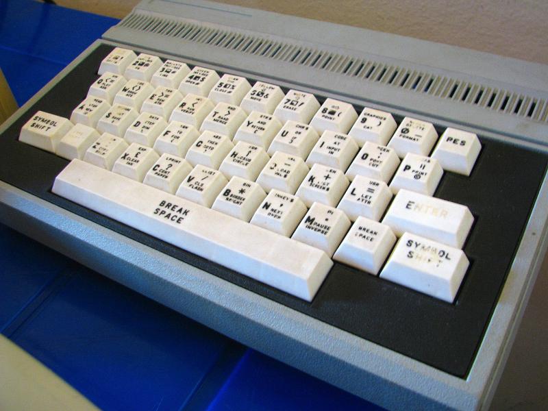

    Скажите пожалуйста, кто что знает про эту модель на картинке.
    это точно сделано в Воронеже. Использует 1515хм1216 как ula.
    ХМырь1-216 - это ОН, родимый. Синклер-Спектрум. Наверника там стоит танчик Т34ВМ1 ( кристалл ГДРовского Z80 ) в советской броне.

    Благодарю за информацию !
    Теперь я узнал, от чего такая ПЗУ :
    Кстати, 1858ВМ1 - это и есть Z80, но кристалл может быть и советский.
