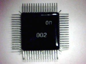

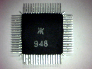

    Помогите опознать микросхему. Фото с двух сторон:
ID:	50375   Нажмите на изображение для увеличения.
    Либо http://www.155la3.ru/k1515.htm
    Либо http://habrahabr.ru/post/183666/
    Вообще следует растворить компаунд и сфоткать номер кристалла.
    Но, поскольку, примерно с 1995 г. все такие ИС производятся практически полуподпольно, реально добыть инфу можно только через неслабые бабки у ветеранов А.
    Как вариант - заказать реверс у уважаемого Гуру мелкоскопа и Пикада из г. Киева - примерно столько же получится в $.

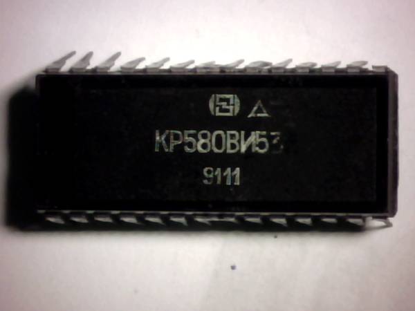

    Кто объяснит - почему у этой КР580ВИ53 28 ног вместо 24!? Фейк?
    Предположительно - результат производственной ошибки. Довольно редкий экз.
    Возможно на некоторых заводах их делали на "общем" конвейере,
    а потом обрезали.
