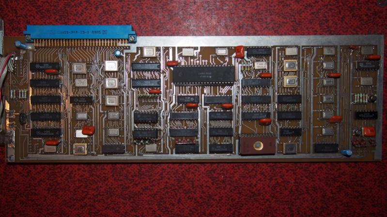

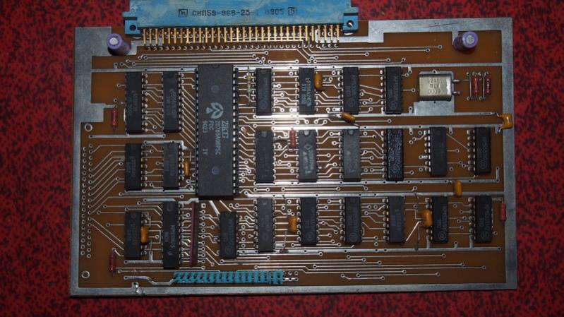

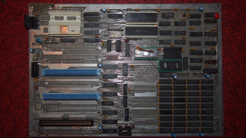

    Нужна помощь в распознании данных девайсов, назначение знаю, но вот от чего это?
    1. Контроллер дисковода на Зилоге
    2. Скорее всего видеокарта.
    3. Ну и собственно комп.

    125 сообщений
    Напоминает некую "Винница" - по сути клон XT-шки. Отчасти, может есть что-то общее с Поиск-2. Тут подробнее:
    http://www.epos.ua/view.php/pubs_com...e_generationS4
