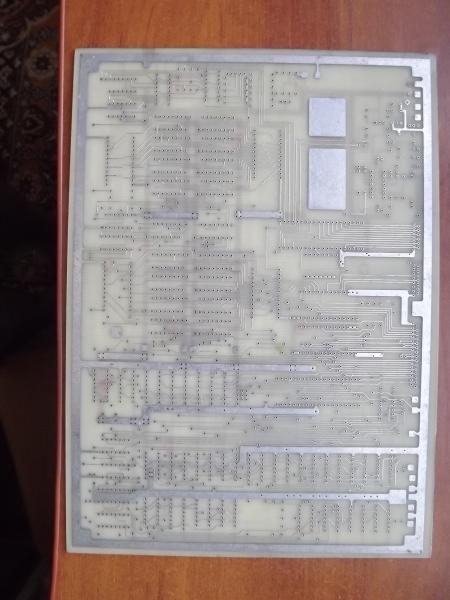

    Ребята нашел три одинаковые платы какого-то игрового компа сделанные в 90-ые годы. Может кто подскажет что это за модель.

    Интересно что это за комп где только процессор Z80, видимо 4 штуки КР589ИР12 , две ПЗУ, ОЗУ - 16 штук 565РУ5 и 8255.

    Две ПЗУ обычно в синклерах от бедности

    А одна 589ИР12 только в РК86.
