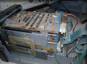

    Эх, молодежь..
    правый нижний угол платы вычислителя, " это фиаско")
    собственно вопрос, корзина онли желтая ?

    siemensC35, желтая
    Полный комплекс позже покажу
    MM, терминал тоже есть, но без клавиатуры ;(

    Цитата Сообщение от Daniil Chislov 86 Посмотреть сообщение
    ...без клавиатуры...
    Без клавы от дисплея 15-ИЭ-00-013 мало толку.
    Часто клавы 15-ВВ-097 продают на Барахолке. КМ5 там в основном 0.047 мк, применяются в сканировании кнопок, примерно ~50 шт. ( ~10 грамм ).
    Можно сменить на любые кондюки такого номинала, в т.ч. К10-7В
    Дисководик 6022 с встроенным БП ? "Зелень" в нем имеется ?
    все на диске
    Слона не заприметил...
    Косильщик лужаек поработал хорошо...
    Кстати, дисковод МС6022А без БП, должен быть кабель питания к НМС1100 - там сзади есть разъемчик питания от корзинки.
    Посоветую поискать дисководы МС5311 или Тик-55, строго с хранения, или с гарантией от 3 мес на безусловный возврат дисководов в случае отказа.
