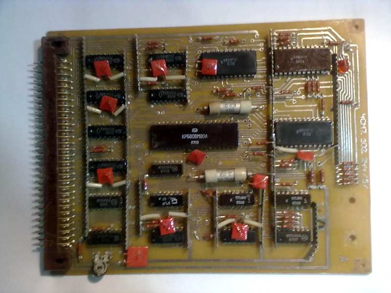

    Попал в мои руки
    такой вот слегка подгоревший процессорный модуль
    с вм80
    шо это?
    и представляет ли он для кого нибудь какуй то ценность?
  5. #955
    HardWareMan
    Это плата. (с)
    А почётче можно сфотать? Чтобы разглядеть номенклатуру.
    Да щас сфоткаю.
    +у меня мало места на форуме осталось
    а под рукой картинко обменника нет

    ну почетче это с натяжкой
    под рукой только утюг с камерой
    на картинке ПКМ -
    и картинка с пкм тоже
    Потом при необходимости могу перечислить все читаемые надписи
    А щас вынужден попрощаться с этой платкой до понедельникаа...

    Вощем сам нашел (тупо нагуглил сходу(думал это будет долго и что это какойнить принтер))
    https://habr.com/ru/post/402929/
    https://www.pvsm.ru/staroe-zhelezo/251875
    это кусок никому не нужного МПЦУ-2-48 или чета подобного
    положу на полочку пусть там хорошенько пылится
    возможно там же рядом была и такая плата
    возможно нет
    ...скорей всего нет
    но выглядела подобно с рядами чего то чьих обозначений я не узнал...
    по моему не ру-шки
