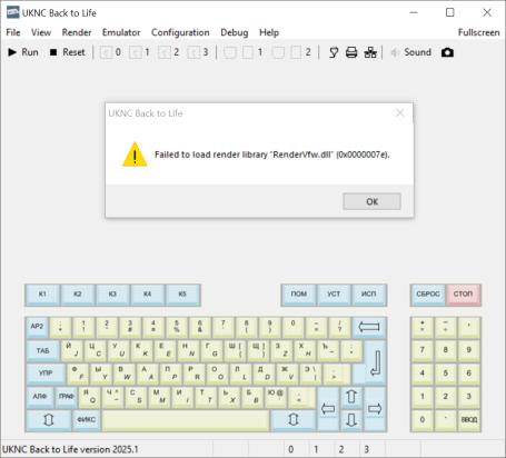

    На ОС Windows x64 не запускается эмулятор УКНЦ:
    Вопрос благополучно разрешился — https://zx-pk.ru/threads/6257-emulya...=1#post1097639

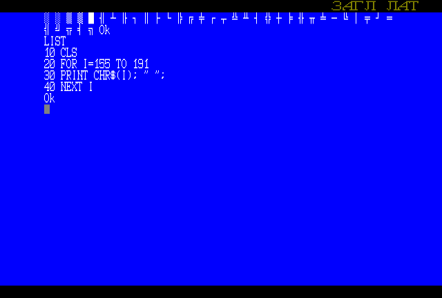

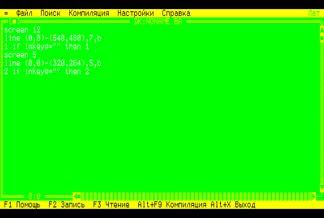

    Возникло несколько вопросов:
    1. Есть ли средство для добавления и извлечения файлов на образы дискет для УКНЦ?
    2. Где можно прочесть список команд Turbo Basic для УКНЦ?
    3. Клавиши и комбинации F10 (меню) и Alt + F9 (компиляция) не срабатывают в эмуляторе.
