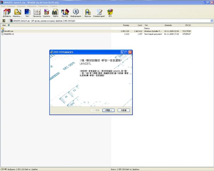

    Это я не то процитировал. Ничего не исправлено, в бета14 та же самая байда с иероглифами и не устанавливается.
    Какая ось, кстати? А то может под Windows 7 оно и глючит
    Инсталятор 14-й версии нормальный. Эмулятор тоже работает. Проверял на Win2k и XP.

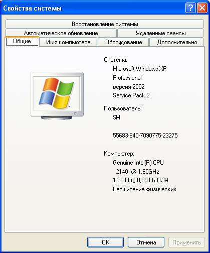

    У меня XP Professional, экстрасенсы... Никогда с инсталляторами не было проблем.
    ---------- Post added at 02:09 ---------- Previous post was at 02:05 ----------
    nzeemin, может все же выложишь без инсталлятора? Я вообще не понимаю, какого фига он мне иероглифы пишет.
    Во вложении UKNCBTL-beta14-bin.zip -- исполняемые файлы и ром, без дисков и картриджа.
    Если можно -- пришли скриншоты с иероглифами + инфо о системе.
    Пожалуйста. Форум правда чего-то первую картинку сильно уменьшил, могу куда-нить еще залить, если это важно.
    А можно диски где-то взять отдельно? Хочу замок гоблинов, или как он там правильно зовется.
    Без инсталлятора все запускается и работает нормально, меню показывает по крайней мере, тест проходит нормально, клавиши нажимаются. Только вот клавиша Enter чего-то не нажимается на реальной. На экранной все ok.
