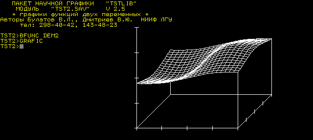

    Подправил в эмуляторе:
    1. Теперь при отжатии клавиша дает скэн-код того алфавита, при котором была нажата. Должны прекратиться зависания клавиатуры в текстовых играх, которые активно переключают алфавит с помощью управляющих кодов РУС(14) и ЛАТ(15).
    2. Реализована поддержка ловушки адреса. Вроде бы работает. Можно опробовать на диске GD.DSK, который выкладывал Vamos. Надеюсь он будет очень рад.
    На диске GD.DSK стоит посмотреть две демонстрашки - очень красиво.
    Грузимся с диска GD.DSK. Там есть два логических диска TST1.DSK и TST2.DSK. Автоматом при загрузке они не монтируются. Поэтому введем две команды:
    MOUNT LD0 TST1
    MOUNT LD1 TST2
    После загрузим драйвер GD командой: SET GD ON.
    Для первой демонстрашки введем:
    ASS LD0 DK
    RU TST1
    В пакете научной графики запускаем демонстрацию командой: @DEM1
    После демонстрашки выход в RT-11 команда: EXIT.
    Соответственно для второй демонстрашки:
    ASS LD1 DK
    RU TST2
    @DEM2
    EXIT

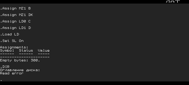

    (!!!) Хэлп! У меня диск после загрузки просто вешает эмулятор,
    потом отлипает, как-будто настоящий дисковод подвисает, вот скрин

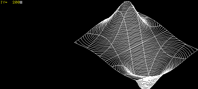

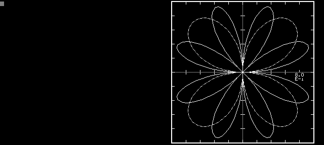

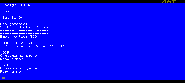

    Образ GD.DSK переткнул в дисковод 1 и вроде заработало. Так и должно быть? Почему в 0 дисководе не читается, или только у меня так?
    (*Первая картинка когда дискета в 0 дисководе,
    вторая и третья - запустился при загрузке в дисководе 1)
    Красиво, да! Надо-бы видео сделать
