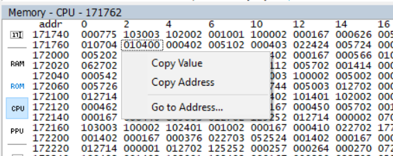

    * Memory: текущий адрес, контекстное меню, копирование адреса и значения в буфер обмера.

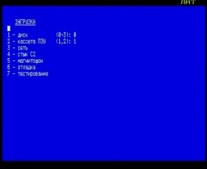

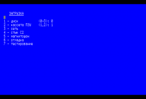

    Заметил тут одну мелочь практически ни на что не влияющую...
    Подключил реальную машину к видеозахвату:
    Индикатор ЛАТ показывается сразу после загрузки машины и его видно в менюшке (правда не переключается)
    А на эмуляторе он включается только при переходе в отладчик, ну или на загрузке системы. В меню его нет.
    Прощу прощения если указал на уже давно известную особенность
    Подтверждаю. На моей СЭМЗовой УКНЦ также появляется ЛАТ сразу-же в загрузочном меню.
    Во втором эмуляторе (emustudio) кстати тоже отсутствует ЛАТ в меню. Прям синхронное поведение в обоих эмуляторах. Может быть ребята взяли какой-то "другой" ROM? Как-то других предположений даже нету.
    UPD: ROM может и не причем (вряд-ли у нас кучи разновидностей прошивок). Возможно дело в какой-то эмуляции хардвари навроде сетевого адаптера которая скажем отсутствует/не особо верно сделано. Просто заметил что при нажатии Reset на реальной машине без сетевого адаптера - она на микроскопическую долю секунды показывает *** ЗАГРУЗКА ИЗ СЕТИ *** (с подключенной "сетевухой" она так и остается в этой загрузке из сети). При этом возможно обновляется верхняя служебная строка и там начинает показываться ЛАТ.
    На самой УКНЦ впрочем и так "баг" есть - например если нажать 1-й раз УСТ - то в меню установок не будет сверху служебной надписи УСТ. А если (выйти из установок) нажать еще раз - надпись появится. Возможно программеры накосячили с этими надписями в служебную строку точно также и с ЛАТ.
    любопытно. в третьем (незаконченном mame) тоже нету ЛАТ на старте.
