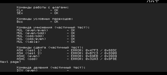

    Кстати, в UKNCBTL до сих пор с ошибкой работают команды ASH и ASHC. У меня версия от 28-08-2010.

    Конкретно что, пример нужен. Ибо это переделывалось еще 26.12.2009. Встроенные тесты в УКНЦ и тест 791402 из ТМОС ошибок не выявляют.
    Попробуйте мой тестик.

    Alex_K, спасибо! У меня катастрофически не получалось увидеть такой полный список( ) Штука в том (могу баг-репорт в лс написать), что есть один плавающий ошибк, который отсутствует в сборке за ноябрь 2009 (где ещё нет харда), но появляется в более поздних. Я конечно только про игры говорю сейчас (специфика).

    Нет, исходники нельзя) Это набросок. Да и не поможет вам исходник, т.к. там просто идет перебор всех комбинаций сдвига, и в какой из них ошибка - выявить невозможно, т.к. финальное число - это сумма всех предыдущих.
    На реальном работает.
    Да я вам и так скажу, почему ошибка.
    Счетчик сдвига - это 6-битное число со знаком -32..31.
    Тогда как в эмуляторе делается следующее:
    src |= (src & 040)?0177700:0;
    Как мы видим, если знак отрицательный, то он расширяется в старшие биты. Тогда как если знак положительный, то ничего не расширяется, а остается, как есть. Т.е. все биты 6..15 будут такие, как в операнде источнике.
    Попробуйте поставить перед этой строкой такую, может заработает:
    src = src & 0x3F;

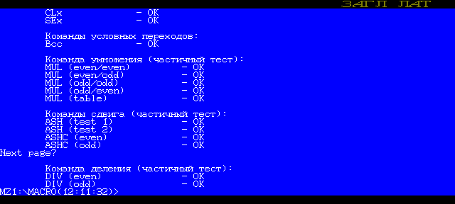

    src = src & 0x3F;
    Спасибо! Заработало. Упустили этот момент.
