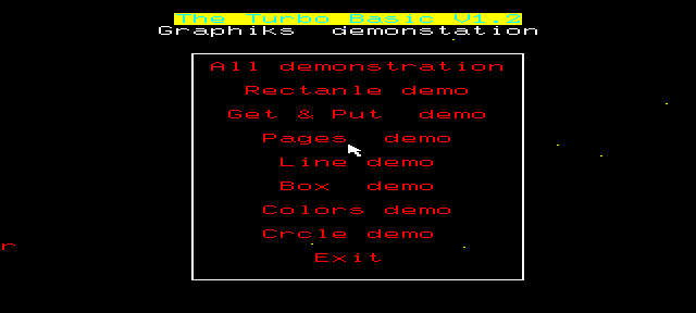

    ТурбоБейсик находится на диске turbo.dsk. Грузитесь, даете команду TURBO в RT-11. Затем в Бейсике загрузите файл TESTGR.BAS и запустите. В главном меню в надписи "Circle Demo" пропущена буква "i". Слева также есть буковка "r". Эти надписи скопом вываливаются через канал 0. Видно что-то происходит при переполнении буфера. Наверное где-то нарушена работа с прерываниями. На реальной машине прерывание происходит примерно где-то через одну команду после установки обеих разрядов 6 и 7. В эмуляторе оно запрашивается сразу же. Может и в этом собака порылась. К тому же механизм выдачи запроса на прерывания отличается у канала 0 от каналов 1 и 2, но в эмуляторе это учтено.
    Если есть желание, можно скачать репозиторий и поковыряться в Visual C++. Отладочная консоль есть, повставлять свои команды, чтобы проследить как заполняется буфер канала 0 в ПП и как п/п обработки прерывания реагирует на это.

    Легко сказать - запустите. Я ведь специально спросил 'КАК?'.
    Да, нашел F3 - это загрузка.
    Даже с трудом нашел, что CapsLock+Insert (!) - это компиляция.
    Все, на большее меня не хватило. Запустить не смог.
    А, все, нашел - Ctrl+Insert )

    Так там же написано <F1>-помощь, жмем К1 и сразу же видим таблицу соответствий клавиш УКНЦ и IBM PC. <СТОП> - это F10 - выход в меню.
