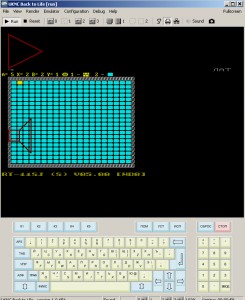

    То что в эмуляции есть проблемы я писал вот в этом посте:
    http://zx.pk.ru/showpost.php?p=302625&postcount=188
    но видимо так никто и не разобрался в чем проблема, при том что с этими программами не глюки, а конкретная стабильная не исполняемость в эмуляторе.

    По поводу JEK-а я могу сказать, что там подвисает дисковод при чтении. Не устанавливается бит готовности в регистре 177130. Я эту проблему знаю, надо кардинально просматривать весь код, в каком месте он сбрасывается и при каких условиях. Но на это надо время и желание.
    По поводу GD - там используется ловушка с адресами 176644 и 176646. Она естественно не реализована, т.к. в эмуляторе постепенно реализовывались только самые важные устройства. Лично я не думал, что где-то она используется, а однако же есть.
    Не забывайте, что эмулятор все таки в состоянии бета. И долго в таком будет. Архитектура УКНЦ довольно сложная и до полноценной реализации еще все таки далеко.
    Ловушка в последней версии уже реализована (по моей просьбе), режим эмуляции КГД включается, а вот графические программы для КГД не работают.
    На счет JEKа, не ожидал что проблема с эмуляцией контроллера FDD.
    Странно, редактор, который по ссылке загрузился в эмуле, и даже рисует.
    Рисует не все цвета. Попробуй на реальной УКНЦ и увидишь разницу
    Интересно, а где Вы увидели ее реализацию. Там только сделано то, что не происходит TRAP4 при обращении к этим регистрам. А читается с них всегда ноль, а запись не обрабатывается. Так что реализации устройства еще нет.

    И что, не рисует из-за дисковода?

    Успевает прочитать только два плана, а при чтении третьего подвисает дисковод.

    В отладчике видно, что в области ПП проц крутится по адресам 134132/134134. Там команды TSTB @R4/BPL 134132. В регистре R4 находится 177130.

    На счет TRAP 4 не видел, драйвер просто не грузился. Да nzeemin просто добавил регистры в эмуляторе.
