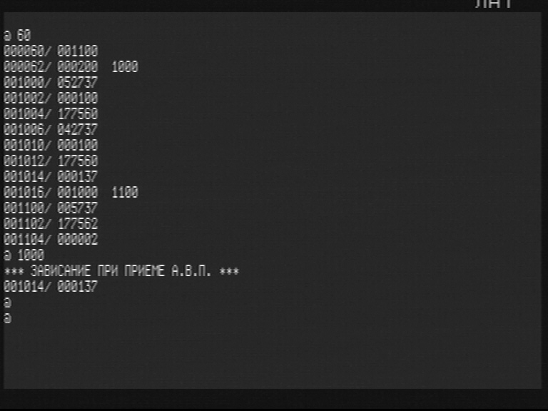

    Кстати, в начале теста любопытно, что при установке бита разрешения прерываний в регистре статуса любого готового устройства - прерывание происходит строго через одну команду при любом значении тактовой частоты процессора.
    Да, да! Замечал такое. Из-за этого можно схватить зависание при приеме АВП. Тестировал, добился. Скриншот прилагается.
