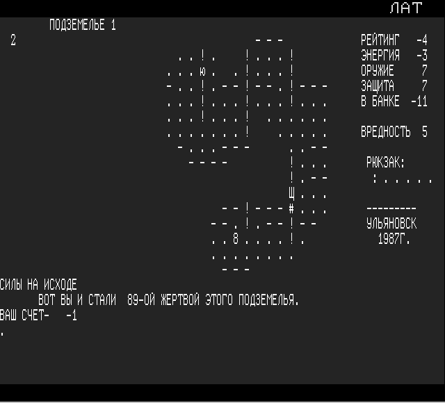

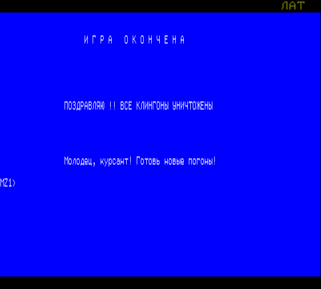

    В "проблемных" играх пока залипания не обнаруживается, погонял в "звёздный патруль", "сталкер" (*тот который с кирилицей), где регулярно залипали кнопочки, пасьянс отложил в сторонку, пока полёт нормальный =)

    На дискете (см. пост с последним образом сборника игр) все версии Патруля какие обнаружились, возможно финальную надпись никто не коверкал, но СуперКлингов там есть на всех уровнях - это 100%
    И вот видео (смотрится не плохо!)
