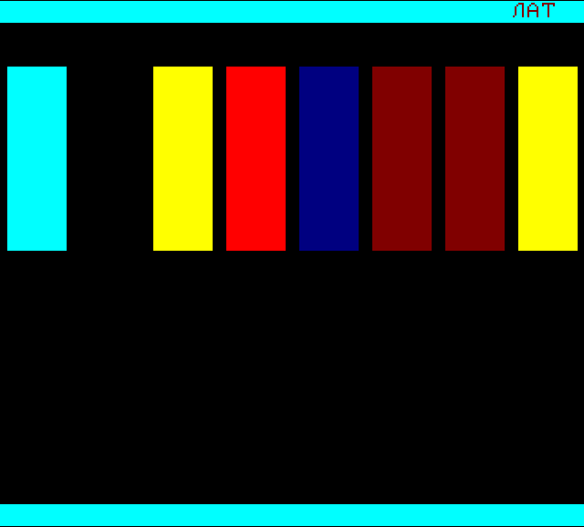

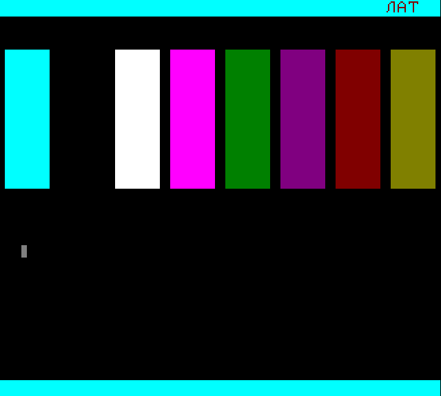

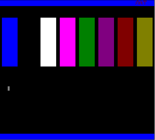

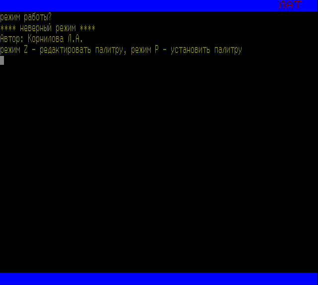

    На системной дискете ещё вот такую мощную вещь обнаружил - редактирование
    и установка палитры (cols.sav).
    В прилагаемом мануале буду уточнять, есть ли вообще информация про утилиты в комплекте(???),
    там ещё какая-то программа от МИЭТовских разраб, но что она делает, с ходу не понятно.
