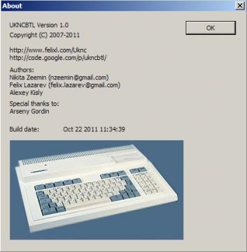

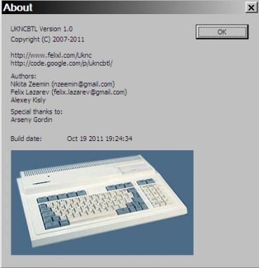

    Alex_K, благодарность за два обновления за 1-одни сутки (ночное и вечернее) и по поводу новой раскладки, я вот на ноуте своём сейчас
    эмулятор гоняю, очень удобно - главное косвенно\непосредственный @
    теперь удобный, остальное вроде тоже довольно удобно.

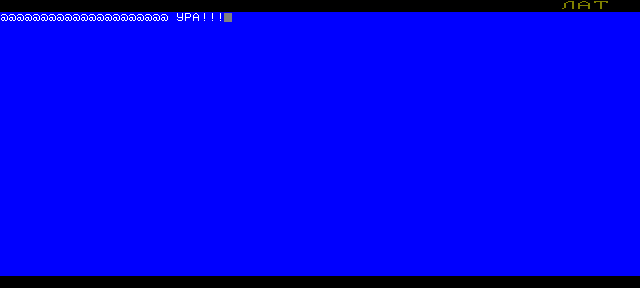

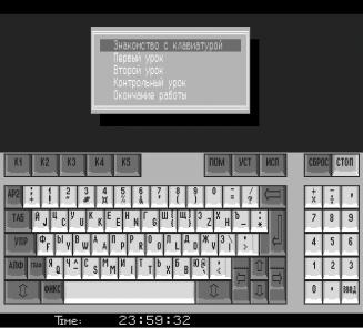

    Alex_K, скачал, запустил, вроде всё хорошо по кнопочкам Разве нет?
