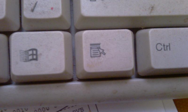

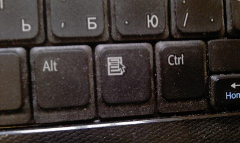

    Цитата Сообщение от Vamos Посмотреть сообщение
    Есть, я тоже сначала не понял, потом нашел, но не работает у меня на ноуте в эмуляторе, в винде работает. Клавиша при нажатии которой выпадает контекстное меню активного окна.
    Что-то вы меня запутали. Можно фотку клавиатуры с такой клавишей?
  3. #403
    07.10.2007
    3,250
    361
    639
    415 сообщений
    46 Post(s)
    Так сойдет?
ID:	30122   Нажмите на изображение для увеличения.

    Я вас понял) Надо было написать 'Контекстное меню - это АЛФ', а не наоборот)

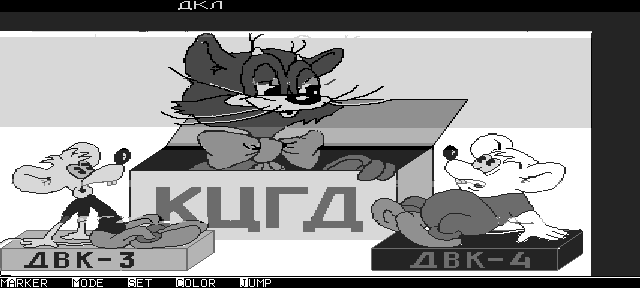

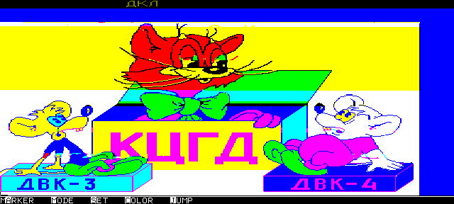

    Запараллелил клавиши ПОМ, УСТ, ИСП, СБРОС, СТОП. Теперь так:
    ПОМ - F6 или Delete
    УСТ - F7 или End
    ИСП - F8 или PageDown
    СБРОС - F9 или Insert
    СТОП - F11 или PageUp
    <_>(ЛАТ) <:*>(РУС) - F12 или Home
    Осталось как-то прикрутить ДКЛ к мини-клавиатурам.
    Убрал в эмуляции флопа проверку на выключение мотора, теперь дискеты все время вращаются, но подвисания пока нет. Код там надо перетряхнуть, бывают моменты, что запись не проходит.

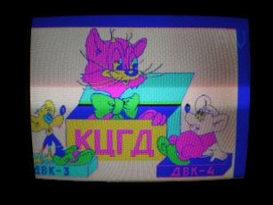

    JEK нормально загрузил картинку. Вот только в какой палитре она должна быть?
    Еще кстати у картинки верх какой-то попорченный. На реальной машине так же?
ID:	30129   Нажмите на изображение для увеличения.
ID:	30130   Нажмите на изображение для увеличения.
    На реальной машине вот так
    По прежнему застревает на второй заливке, желтый фон.
    Здесь уже при чтении с дисковода не подвисает. Уже где-то некорректно передает информацию. Задачка однако. Посидеть здесь придется долго, чтобы проанализировать и понять.
