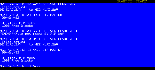

    это вот такие глюки имеются в виду? версия b24, загрузка с sysimage.dsk, далее попытки скопировать что-то с одного флопика на другой -- copy/verify сообщает, что все в норме, но файл может не появиться на новом месте.
    P.S. squeeze почти заполненного диска порушил его (половина файлов исчезла). ухожу на e11 :-(
    Спасибо за хорошо повторяемый кейс, смог на нём отловить.
    Пояснения тут: http://code.google.com/p/ukncbtl/issues/detail?id=40
    В аттаче версия с фиксом.
