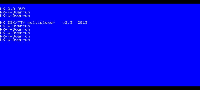

    Цитата Сообщение от Vamos Посмотреть сообщение
    А подскажите пожалуйста как в НХ сервере сделана работа с СОМ портом, что переполнения не происходит.
    Так и там тоже были переполнения
    поэтому, проверить на счёт переполнений всегда есть смысл первым делом.
  2. #612
    05.03.2010
    781
    НО переполнения возникали уже в загрузчике НХ сервера, а все остальные программы вызывают переполнение в загрузчике УКНЦ, почти сразу.
    Есть ли смысл рассматривать фукцию CreateFile() с параметром FILE_FLAG_OVERLAPPED или результат будет такой же?
    Т.е. чтение виртуального порта в Windows возвращается с ошибкой?
    Но ведь в порту com0com включена бесконечная буферизация и переполнения быть не может..

    Как я понял, запись в буфер происходит слишком быстро и код эмулятора не успевает.

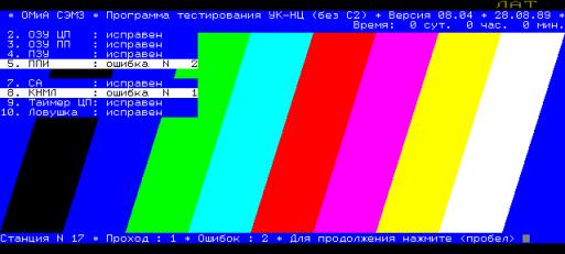

    Ну вот чего ему не хватает
    если кому попадался этот тест с пунктом 6 (стык С2) поделитесь пожалуйста.
    Речь пока не о диагнозе, а об анамнезе - т.е. действительно ли какая-то из функций Windows ( чтение порта, запись порта ) возвращает ошибку или WaitCommEvent рапортует о EV_ERR ?

    Patron, на этот вопрос у меня ответа нет, но вот код, может там чего
    		if (m_SerialInCallback != NULL && frameticks % 416 == 0)
                CFirstMemoryController* pMemCtl = (CFirstMemoryController*) m_pFirstMemCtl;
                if ((pMemCtl->m_Port176574 & 004) == 0)  // Not loopback?
                    BYTE b;
                    if (m_SerialInCallback(&b))
    					if ((pMemCtl->m_Port176570 & 0200) == 0)  // Ready?
    						pMemCtl->m_Port176572 = b;
    					else
    							pMemCtl->m_Port176570 |= 010000;  // Set Overflow flag
    					pMemCtl->m_Port176570 |= 0200;  // Set Ready flag
            if (m_SerialOutCallback != NULL && frameticks % serialOutTicks == 0)
                if (serialTxCount > 0)
                    serialTxCount--;
                    if (serialTxCount == 0)  // Translation countdown finished - the byte translated
    						(*m_SerialOutCallback)((BYTE)(pMemCtl->m_Port176576 & 0xff));
    					else  // Loopback
                            pMemCtl->m_Port176572 = pMemCtl->m_Port176576 & 0xff;
                        pMemCtl->m_Port176574 |= 0200;  // Set Ready flag
                else if ((pMemCtl->m_Port176574 & 0200) == 0)  // Ready is 0?
                    serialTxCount = 8;  // Start translation countdown

    У меня пока основная гипотеза -- что передача байт из эмулятора происходит без проверки того готов ли к этому COM-порт. Поэтому вероятно мы и видим overrun. Вообще общение с COM-портом у меня построено не на overlapped и не на событиях, а по более простой схеме -- чисто байтовое чтение и запись. При чтении если очередной байт не готов -- он не отдаётся. Но при записи пишется всё не взирая на возможные переполнения.
    Эта версия TUK.SAV от СЭМЗА, я сейчас потыкался - другой версии не нашёл,
    попробуй TS.SAV - просто ради эксперимента?
    и вот ещё отдельный для СА "TSA.SAV"
    • Тип файла: rar TS_TSA.rar (12.8 Кб, Просмотров: 217)
