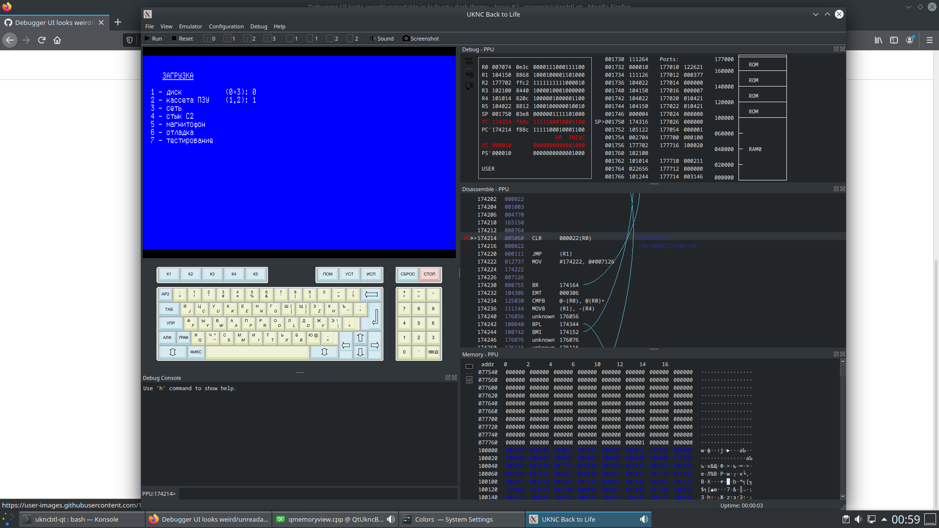

    Цитата Сообщение от randomizer Посмотреть сообщение
    * что то не то с цветами в отлачике, основной текст заметен но нечитабелен
    Лучше поздно чем никогда - улучшил цвета в тёмной теме в Qt-версии эмулятора, проверял под kubuntu.
    Не идеально, но теперь хотя бы основной текст стал читаемым.
    Огонь! QT версия почти готова стать основным инструментом.
