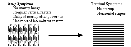

    А сдох собственно как? Горизонтальные линии на экране, как при инициализации и звук как при перезапуске.
    Самое интересное, что это случилось после того, как я его передвинул и нажалась кнопка -v- на нем, упершись в предмет на столе. В таком положении он простоял минут 20. Прихожу назад, висит. Курсор мыши не двигается, ни на что не реагирует. Нажал Reset - и получил на экране вот такую картинку.
    Правая -моя.
    Конденсаторы и прочее уже давно заменено..

    попробуй сбросить PRAM удерживая при включении Command+Option+R+P до появления звукового сигнала(Гонг)

    ilyaspb, спасибо, правда, попробую завтра, он сейчас разобран - пропаивал на всякий случай... Кстати, гонг при нажатии на ресет и ту кнопку есть (я не знаю ее назначения). А нет ли на него обычной инструкции пользователя?
    Добавлено через 1 час 4 минуты
    ilyaspb, не удержался и собрал. Попробовал - фиг. Гонг есть, а на экране то же. Батарейку вынимал, поставил назад, она в порядке. Винт и флопик отключены.

    Помоему память накрылась, лучше погуглить на эту тему.

    Вынул из упаковки плату, комп. Еще раз хорошо промыл плату с раствором аммиака, чтобы убрать соли и остатки окислов после дохлых литов. Спиртом они не стираются! Просушил, включил, ситуация не изменилась, как была мелодия смерти, так и осталась. Планки памяти заменил, нет изменений. придется повызванивать от симовских слотов дорожки, я думаю.
    С памятью там не так просто, я так понимаю, одну планку ставить нельзя? Просто почитал про конфигурацию памяти.
    http://www.biwa.ne.jp/~shamada/fullm...html#SimasiMac
    Решил посмотреть сигналы на микросхемах видеопамяти (TMS4461-15NL). Все красиво, кроме вывода 5 (UC6), сигнал D(28) не понравился, его уровень занижен до 4 вольт и уровень плавает от 3.5 до 4 вольт. Однако, при перезапуске, во время мелодии, на этом выводе амплитуда нормальная. Это разряд 28 шины данных, он идет на CPU, RAM SIMM, ROM SIMM, Video ROM. Думаю, что все же это VIDEO RAM. Одна или обе, покажет замена. Придется заказывать и ждать, на своих платах таких не встречал.
    Схема здесь
