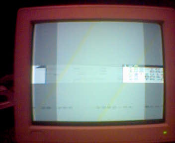

    Перепробовав несколько VGA мониторов нашел два, которые выдали мне вот такую картинку (остальные вообще ничего не показывали).
    Можно ли сделать что-то, чтобы привести изображение в нормальный вид, не переделывая при этом внутренности монитора? Может схемку какую-то несложную собрать или еще что...?
    Или все-таки VGA-кодер необходим и в этом случае?
    PS: Извиняюсь за качество - телефоном снимал.
    Необходим...

    Кстати какие мони такую картинку показали? уже просто интересно, возможно можно малой кровью обойтись.
    Это знатные моники поддерживающие 50Гц кадровой и пригодные для самой упрощённой схемы преобразователей-скандаблеров, но преобразователь всё равно нужен.

    если NEC то можно и без скандаблеров обойтись.

    Мониторы лохматых неизвестных фирм - Cottan какой-то и монохромный какой-то (с него фотки сняты).
