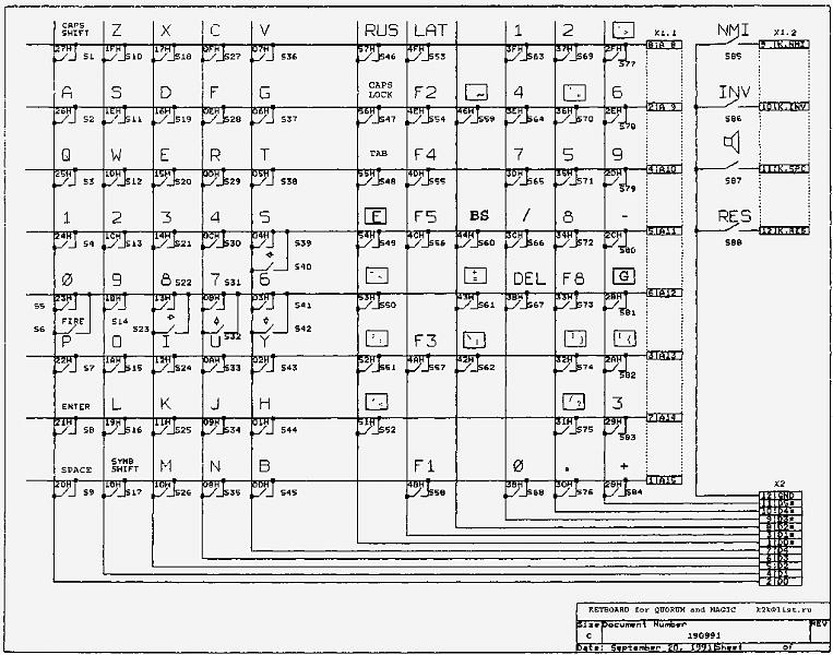

    Есть ли у кого нибудь схема Кворума-64.
    А то нашел пару плат теперь бы востановить.
    Интреесует еще прошивка ПЗУ.
    Может у кого есть?
    Качай пока выложил:

    По умолчанию Схема клавиатуры Кворума и Магика
    Во втором посте этой темы дополнительно выложил SUBJ.
    В схеме самого Кворума есть несколько ошибок и опечаток,
    если удастся запустить под WIN/XP ORCAD3, в котором нарисованы схемы,
    постараюсь исправить и выложить заново.
    Плюс за мной размещение элементов на плате.

    Приветствую! Есть Кворум 64. не работают клавиши 4, r, f, c и 7.u, j, n
    Прозвонил прямо с мембраны, контакт есть на обоих коннекторах. Подскажите, пожалуйста, куда копать
    Судя по схеме, не проходит сигнал с контакта 6 разьема клавиатуры до входа D3 (вывод 8 микросхемы D6 - ИР22) регистра порта 0xFE.
    Возможные причины:
    1) Подломан контакт 6 на разьеме клавиатуры (к сожалению пружинные контакты разьема очень хрупкие);
    2) Выбит порт D3 регистра ИР22.
    Для начала проверь контакты разьема, отгибая их иголкой, обломанный сразу видно.
    Схемы я выкладывал.
    PS. Кстати разьемы у меня есть, но только те самые не очень качественные.
    Последний раз редактировалось caro; 31.12.2015 в 08:01.
