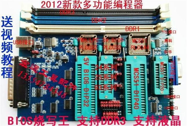

    По умолчанию Китайская версия Willem
    Купил вот такое чюдо китайской инженерной мысли для спецзадачи (с которой оно благополучно справилось). Но, тут решил прочитать обычную ППЗУ 27С512 этим аппаратом и обломился. Софт к нему идёт от обычного Willem, но переключателей на нём нет (в т.ч. на напряжение программирования), поэтому я сначала подумал, что он полностью автоматический. Но, походу это не так. Спросил у продавца английский мануал, он ответил, что всё только на китайском. Кто-то встречал подобный агрегат?

    Ну и проси на китайском, какая разница на каком сейчас языке дока написана. Из PDF копируешь -> вставляешь в гугл транслейт и вуаля. Не выходе конечно не литературный Русский, но общий смысл уловить можно. Я так постоянно доки и китайские сайты с нужной инфой читаю.
    PS: На прикрепленной картинке ужасного качества если мне не изменяют глаза я внизу чуть выше надписи DDR3 вижу ряды джамперов.
    ---------- Post added at 22:22 ---------- Previous post was at 22:15 ----------
    А приглядевшись получше, видно что они (джамперы) есть и справа от первой тонкой панельки, если считать слева. Плюс джампер возле разъема USB.
    Я не понял, толи такое описание, то ли такой перевод.
    Да, один переключает режим LCD/BIOS, функция второго неизвестна, описывается как "перемычка преобразования"
    Предназначение части понятно по надписям (аналогично части одиночных джамперов на обычной плате), остальные по любому не заменяют 12-ти разрядный переключатель Willemа и другую группу переключателей показываемую в софте.

    По умолчанию Самка псовых, женщина легкого поведения по призванию, кое как разобрался с аппаратом
    Как видно, тут панелька ZIF-40, но верхние 32 гнезда используются как у ZIF-32 (т.е. 27С512 ставится примерно посредине её), а на нижние 8 выведены А19-А22 (и почему-то Vcc, а не А23) которые у Willem'а на гребёнке SPIN.
    В итоге 27С512 и W29C020, прочитались и прошились.
    Однако, м/с через переходник DIP40/42 читаются некорректно. Подозреваю, что из-за отсутствия DIPSW12. Как я уже писАл, думаю, что какие-то его функции есть на нижнем ряде джамперов подписанном по-китайски (а может и нет). Разбираться не стал - это послужило поводом починить свой самодельный Willem ;-)
    Также, схема питания тут упрощена и Vpp всегда 12,5 вольт.
    Вообщем, для серии 27СХХХ и флеша юзать можно, насчёт 27ХХХ и отечественных - не уверен.
