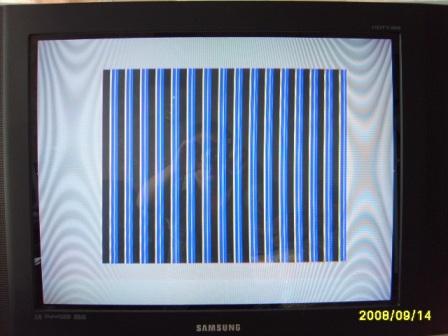

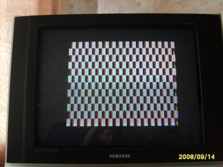

    Продолжаю сражаться с Балтиками... Купил на днях себе платку Балтика с ТР-ДОС, AY и расширением на 128. Вроде все более или менее аккуратно подключено. Чел говорил по телефону, что у него Ленинград (я уж было обрадовался) и что все работало пару лет назад (сомневаюсь честно говоря). Первое включение показало:
    1) без ROM с процем (перепробовал 5 штук - картинка не меняется);
    2) без ROM и проца
    C рдным ПЗУ картинка аналогична 1-й. С другими ПЗУ что у меня имелись разная билеберда. На сброс проц не реагирует (изображение не меняется).
    Чувствую, что проблема небольшая...
    Подскажите плз. куда копать? "Матрас" у меня в норме?
