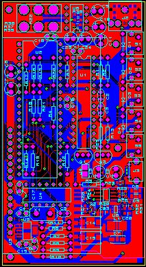

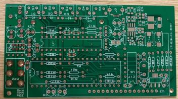

    Цитата Сообщение от tiretrak Посмотреть сообщение
    можно купить платы проекта?
    Можно будет купить.
    Я их немного уменьшил, но они едут еще из Китая. Нужно немного подождать
    Выглядят так:

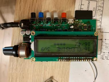

    Вообщем они приехали и они такие. Я попробовал одну собрать, все завелось сразу.
    Платка конечно тесновата, но собирается нормально. Маловаты отверстия под клыки юсб разъёма, вставляется с применением силы. Больше трудностей не заметил.
    Забыл написать, что это вариант с tda2822m и дисплей одевается сверху на коннекторе, сборка типа бутерброд

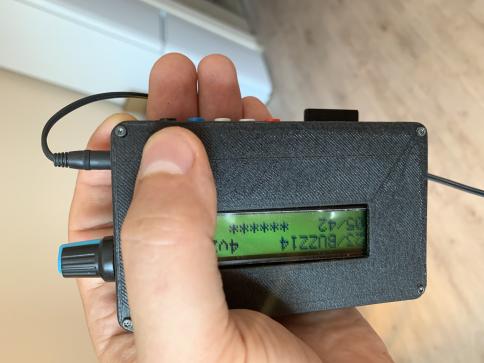

    Сделал корпус под 3D принтер. Готовое устройство выглядит так
    Рука в кадре для ощущения размеров
    А это 3d моделько под принтер
