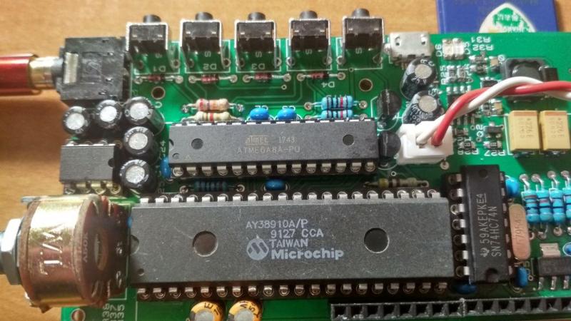

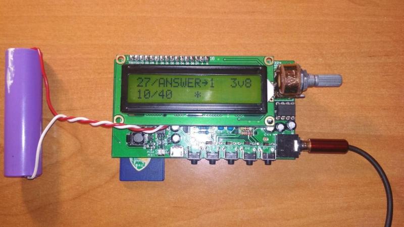

    Собрал обновлённый плеер по документации из поста #333. Заодно накатил прошивку 1.7, которая запоминает последний сыгранный файл.
ID:	73316 Нажмите на изображение для увеличения.
    Спасибо, freddy! Намного лучше моей самоделки ЛУТом, что собирал два года назад по вашей же схеме 1.5. Я понял, что в ней "Атмега" барахлила - на новой плате она тоже чудила, за что и отправилась кататься на мусоровозе.

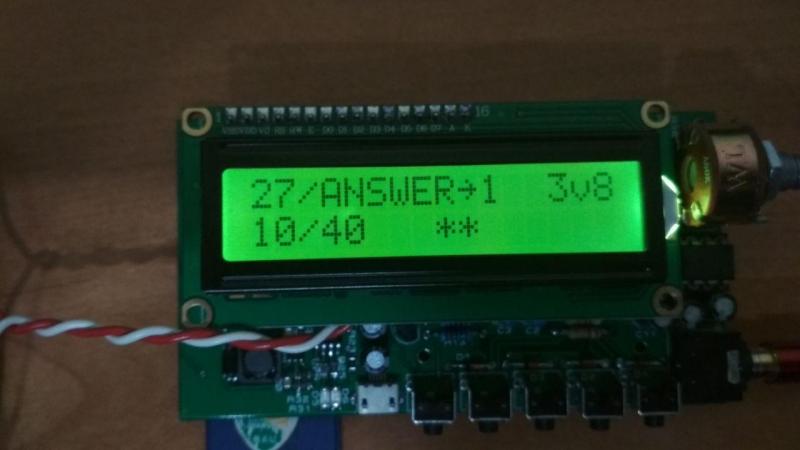

    Плата потребляет 140 мА, AY-шка чуть тёплая. Брал на "Алиэкспрессе". Без неё - примерно 40 мА, но что ж это за плеер без AY-шки?
ID:	73320 Нажмите на изображение для увеличения.

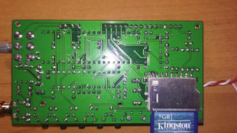

    Плату заказывал на JLCPCB. Плата хорошая, хотя кое-где я бы её подправил. Туго садится USB-разъём, C7 и C8 упираются в панельку AY-шки, делитель для установки контраста дисплея живёт в очень неудачном месте. Исходников в архиве не было, только герберы. Можете добавить это в будущем?
    Схему пришлось подкорректировать под себя:
    • R1 = 9k1, R2 = 47k (номиналов как на схеме не оказалось, поэтому пришлось подобрать другие, с таким же коэффициентом деления);
    • R16 = R21 = 510 (на плате 1.5 было так, а я уже привык к её звуку);
    • R14 = 1k8, R15 не устанавливал. На моём дисплее уже была подтяжка 11 кОм. С делителя надо получить 0,4...0,6 В, но подбирать его надо перед установкой панельки под AY. Иначе не подлезть к нему никак;
    • R12 = 560 (чтобы ночью дисплей не слепил);
    • Параллельно кварцу пришлось внедрить резистор на 1 МОм, иначе AY включалась через пару минут после подачи питания, до этого едва-едва поскрипывая в динамик. Ещё помогало замкнуть пальцем выводы кварца. Поэтому поставил резистор, как на плате 1.5;
    • УНЧ, собранный по вашей схеме, возбуждался и грелся. Поскольку резисторы запаяны под панелькой, и к ним тоже было уже не подлезть. Я посадил минусы C24 и C25 на общий, закоротив тем самым R37, R38. При этом R35 и R36 тоже оказались одним концом на земле, что подгрузило выход усилителя, и больше он не возбуждался. Предлагаю вообще не ставить эти компоненты обратной связи - в даташите их нет.
    • Наконец, уровень сигнала с AY был очень высоким, и регулировка громкости работала в самом начале хода потенциометра. Дальше усиление было таким, что уши вяли от громкости. Я загрубил чувствительность входов 6 и 7, посадив параллельно 100 Ом на общий. Теперь можно слушать в наушниках, не боясь оглохнуть.
    На очереди - корпус.
