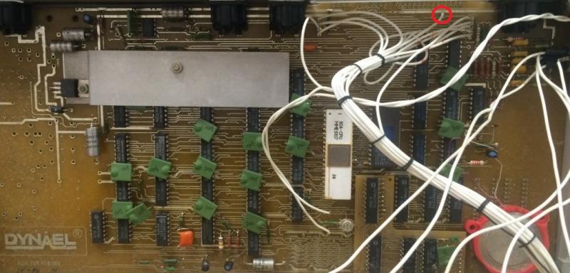

    Есть живые владельцы сабжа? Проясните 1 момент. В пучке проводов идущих от основной платы к клавиатуре есть один с массой, не могу понять куда должен припаиваться второй его конец (у меня оторван и просто болтается).
    Увы, по фото в этой теме ничего не понятно.
    На фото обвел красным этот провод.
    Отмечу, что клавиатура вроде работает и без него.
    Последний раз редактировалось corsar; 16.02.2018 в 13:02.
    а посмотреть куда он припаивается на клаве ?
    (возможно светодиод)
