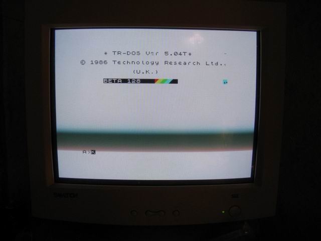

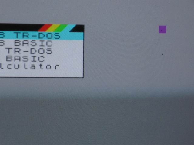

    13 сообщений
    ну так как ру5 подохли пришлось поставить ру7.
    1 вывод бросил пока на 0.
    тестовые пзу говорят что с памятью все в порядке.
    но тем не менее комп глючит
    иногда появляются кубики на экране ( комп не сразу виснет при этом).
    мегадемы даже в основном работают ( инсульт хуже всех пашет)
    питание было 4.7в.
    сейчас дотянул до 5.15 на выходе бп, 4.95в непосредственно на РУ7.
    стало еще хуже!
    в доке по расширению памяти на РУ7 написано, что если типа будет тупить - то задержать чуток RAS. чуток поигрался - что то только все хуже и хуже....
    мыслей нет нифига Ж((((
    вот RAS, который приходит на РУ7.
    он хоть похож на правду?
    ( сравнил с другим пентом - походу похож )
    вот примеры глюков
