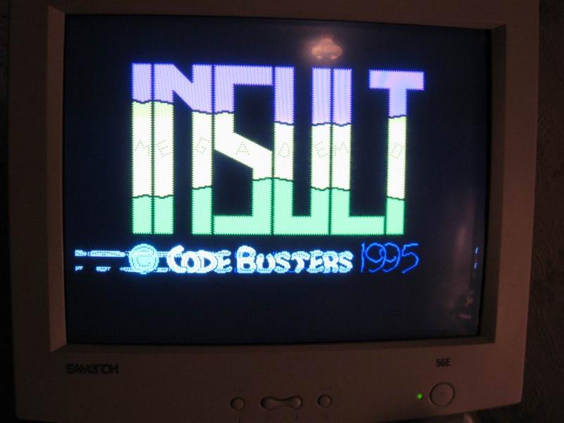

    D3 (ИЕ7) глюкавая была. ночью нашел....
    на ру7 вроде поперло. но еще есть глючокс - пока затрудняюсь описать

    на VGA конверторе что то типа срыва синхры по строкам.
    я в него прошил версию 2.0, у меня менюха раздвоилась по горизонтали.
    полазил осцилом по пенту - нашел на строчке что то типа всплеска на верхней полке.
    внятного глюка до выхода строчки не нашел, поэтому поменял оба счетчика.
    менюха стала красивой.
    далее например при входе в тр дос , когда мигает курсор в ниженй строке экрана, то он становится то нормальным, то черезстрочным. а если сделать инк и папир отличными от ЧБ варианта - то все красиво.
    вечером фотки вывалю....
    ps: на втором пенте с этим же конвертором глюка не наблюдается.

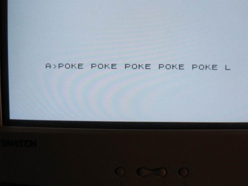

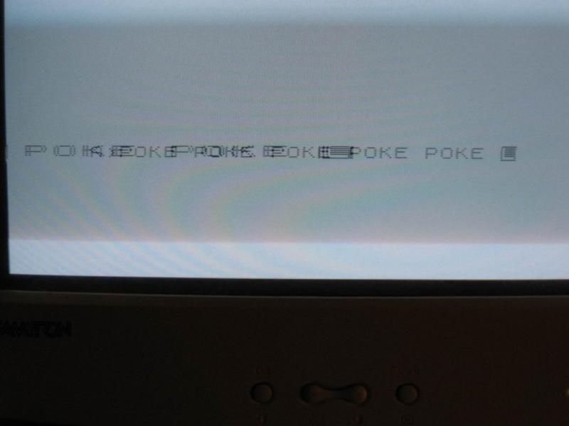

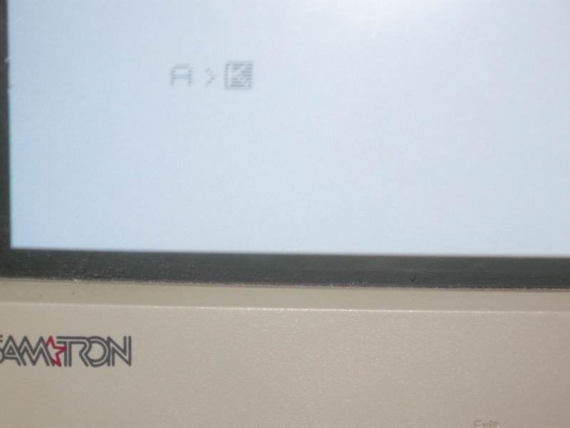

    текущий глюк.
    при мигании курсора. получается как бы черезстрочное изображение. или срыв синхры или какие то тыски на строчной появляются за что VGA- конвертор умудряется зацепится...в общем хз как сказать....
    причем если бордюр сделать не белым ( например синим) - то глюка нет.
    причем глюк, как на картинке с инсультом - в общем то не везде и возникает...

    Цитата Сообщение от Mirazh Посмотреть сообщение
    текущий глюк.........
    помню давно, на Ленинграде, была у меня хрень подобного плана на ч/б тв.
    изобрадение было сдвинуто очень вправо, и правая сторона как бы заворачивалась зеркально обратно на экран...
    как , если согнкть листок, и наложить на основное изображение...
    как лечил, естественно не помню, но посмню что было это связано как то со строчной синхрой...

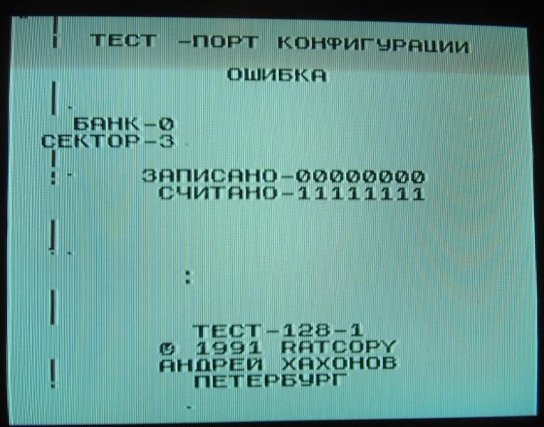

    Запускаю очередной Пентагон-128. После определённых шаманств на экране следующее. Я в неком тупике, ткните носом, где копать далее...

    Цитата Сообщение от elker Посмотреть сообщение
    где копать далее...
    память уже проверена?

    До теста памяти не доходит. "Буфер-норма", а следом этот экран.
