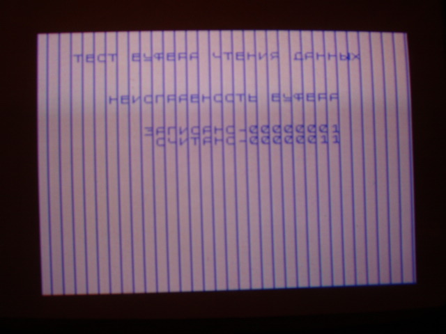

    Добавляю. Присмотрелся к тем каракулям что на экране написаны и понял что это не Z, а ноль так отобразился. Получается что записано: 00000001, а прочитано 01000011. Отличия в двух битах - D1 и D6. Что и требовалось доказать. Исходя из логики что комп когда-то работал можно заключить что это не дефект сборки, поэтому вероятность повреждения дорожек минимальна, а вероятность сдохших микрух - соответственно повышенная. Так что выкусывай, не стесняйся.
    проверь сначала буфер как я написал - всё может быть только из-за него и это более вероятная причина нежели рушки!

    Поменял греющуюся рушку, она на D6 как раз висела, смотрите, пропала ошибка, шрифт стал читабельным, теперь надо рушку на D1 выкусывать.

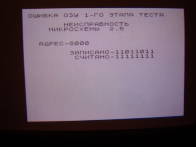

    Значится так, двигаемся дальше
    Заменил рушку в это же ряду с D1
    Теперь тест буфера проходит, теперь вот такое пишет (см. вложение).
    Прбовал рабочее ПЗУ вставлять, после резета висит черный квадрат и все.
    Это какие же теперь рушки смотреть?
    Кстати, ни у кого прошивки теста 128 кб не завалялось?
    D2,D5 в другой банке
    отрежь выходы D0-2 #7FFD и замыканием этих линий на 0 или +5 перебери все банки в верхнем окне - всего-то 5 комбинаций останется (1,3,7,4,6)

    D2,D5 в другой банке ...
    Нафига человеку такую ерунду советуешь? Изуродует свой комп - потом сам будет плеваться на глюки. Не надо ничего отрезать.
    Короче, Firewater, добейся запуска в 48 килобайтах, а там загрузишь с дискеты тест, каких было всяких, затрудняюсь припомнить потому что их было как минимум 3, думаю найдешь без проблем. А запустишь тест - он тебе все выдаст. Пока что у тебя выдаются ошибки с адреса #8000, а это вторая банка - значит ...
    ВНИМАНИЕ! ВНЕС ИСПРАВЛЕНИЕ!
    это другая линейка РУшек, относительно предыдущих перепаянных тобой микросхем. Тут уж точно не буфер виноват, поскольку микросхемы читаются, но имеют поврежденные ячейки. Я тут схему нашел и распечатал Пентагона версии 1991 года. Надеюсь она совместима с твоей. По этой схеме между выходом РУшек и шиной данных стоит регистр, так что тут прозвонкой искомые микрухи не вычислишь. Зато входы РУшек подключены напрямую к процессору. Таким образом становишься тестером на ножку процессора 12 (это D2) и касаешься по очереди у всех РУшек в линейке ножки 2. Таким образом найдешь РУшку отвечающую за бит 2 шины данных. Аналогично от процессора с ножки 9 ( это D5) и по той же линейке РУшек ножку 2 по очереди у всех прозвони - найдешь РУшку отвечающую за бит 5 шины данных. Поменяй, запусти тест и отпишись что получилось. Давай! Удачи тебе!
    у тебя выдаются ошибки с адреса #8000, а это вторая банка - значит та же линейка РУшек, что и предыдущие перепаянные тобой микросхемы
    "Нафига человеку такую ерунду советуешь?"
    Это не та же банка! Сам-то чё советуешь? По ресету в окнах CPU от 0 до 3 стоят страницы: ROM128, RAM5, RAM2, RAM0. Страница RAM2 - это как раз то, что с 8000h стоит и глючит, и относится к 0 банку ОЗУ. А страницу RAM5 он токо что исправил и относится она к 1 банку ОЗУ. А по твоему получается, что они в одной банке.. я охреневаю с вас дорогие товариСЧи..
    Кому надо починить, тот ерундой не страдает, а с помощью подручных средств ЗА ПОЛЧАСА! всё чинит, уродуют компы только безрукие. Я тебе написал, как за полчаса (с учётом времени прохождения тестов), с помощью подручных средств (трёх проводков), и без теста 128 проверить ВСЁ! ОЗУ.

    ... По ресету в окнах CPU от 0 до 3 стоят страницы: ROM128, RAM5, RAM2, RAM0. Страница RAM2 - это как раз то, что с 8000h стоит и глючит, и относится к 0 банку ОЗУ. А страницу RAM5 он токо что исправил и относится она к 1 банку ОЗУ. А по твоему получается, что они в одной банке.. я охреневаю с вас дорогие товариСЧи..
    Да, да, да, да, да, да ........ да! Сорри, перемкнуло меня, экранная банка памяти и банка от адреса #8000 - они в разных линейках РУшек стоят... Точно! Надеюсь FireWater еще не начал перепаивать...
    Добавлено через 31 минуту
    Повторяю, ничего резать не надо. Спешка хороша при ловле блох, ... а ремонтируя компьютер лучше отжалеть лишние полдня чем подвергать плату, дорожки, а еще хуже - ножки микросхем - лишним механическим и термическим перегрузкам. По мне так лучше накодить тест самому на ассемблере чем каждую банку памяти паяльником подключать.... пусть даже и за пол часа.
