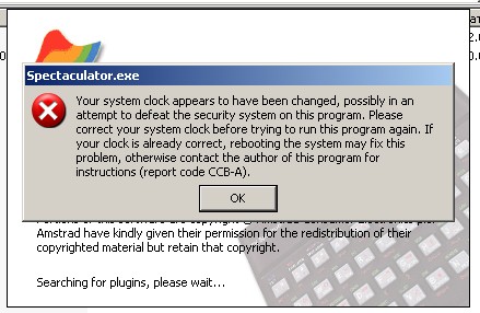

    Моя история.
    Скачал Spectaculator630, установил, всё заработало (Win XP Pro SP2).
    Потом снес всю винду, отформатировал винт полностью, установил ту же винду обратно.
    Установил основные драйверы (матери, видюхи, звука и т.п.).
    Ну может еще какую-то прогу, уже не помню.
    Короче, винда почти девственная.
    Ну вот. Потом я решил установить всё тот же Spectaculator630 (перед сносом винды он был скопирован на DVD, потом после установки винды обратно, он был с DVD перекинут на винт).
    Запускаю установку, Spectaculator устанавливается. Нажимаю в конце установки на Finish. Запускается Spectaculator, и выводит сообщение, которое я приложил к этому посту. (В сообщении говорится, что я менял время на часах чтобы обойти защиту этой проги.)
    Никаких экспериментов с часами я не делал (до этого сообщения), т.е. часы вообще не трогал. Ну потом, понятное дело, с часами поигрался, но это было уже после этого месседжа.
Название:	spectaculator message.jpg
    Сотри Specultarattotttor через удаление. Затем запусти на своем компьютере программу: CCleaner. Очисти сначала лишние фалы, а потом почисть реестр. Переустанови спекулятор, должен работать.
    У меня было такое, написал автору, он выслал ключ и всё заработало как надо.
    Ключ естественно не для регистрации, а для обновления счетчика запусков.
    Добавлено через 1 минуту
    и как вы только умудряетесь получать такие ошибки со спектакулятором ?
    Пользуем его в экстремальных режимах. Вот защита и начинает дурить.
    CCleaner - очень классная программа, в ней даже можно настроить, чтобы пароли форумов не вычищались при чистке.
    У меня есть RegCleaner. При деинсталляции Spectaculator убирает все свои данные из реестра (если что-то оставляет - то я не вижу что), файлы на харде тоже удаляются. Никаких остатков от него я не нашел после деинсталляции.
    Само это сообщение появлялось при чистейшем реестре (при девственной винде). Так что тут даже не знаю что и делать.
    Очень подозреваю, что моя версия ворованная. А куда там надо было этот ключ вводить? Прога же вырубается после нажатия на ОК в том сообщении.
    Не надо путать настройки самого эмулятора и счётчики установленные системой защиты Armadillo. Первые удаляются при удалении программы а вторые нет. Найти посление не так-то просто обычно они хранятся в ветке реестра CLSID.
    Советую использзовать утилиту RTKF http://databack4u.com/snc/rtkf_rus.html .
    Это вряд-ли. Если что скачай с http://www.spectaculator.com/ .
    Напиши автору, он скажет что нажать и куда ввести.
