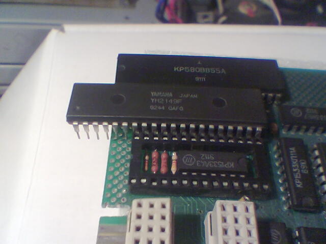

    I have a problem...
    На моей зеленой плате Scorpion 256 Turbo+
    кроватка для музпроцессора под 28 ног, а
    найденный мною музсопроцессор YM2149f о 40 ногах.
    Как быть? Не помню, чтобы музпроцессор был на площадке, значит мне нужен другой чип?

    Цитата Сообщение от lupus Посмотреть сообщение
    I have a problem...
    типа AY-8912 нужен (dip28)

    lupus, говорил я Тебе. Покупай у CHRV платку Turbo Sound. Она подключается шлейфом, на который по твоему желанию изготовителем припаивается разъем либо на 28 ног, либо на 40.
    Вообще бы геморроя не было.
