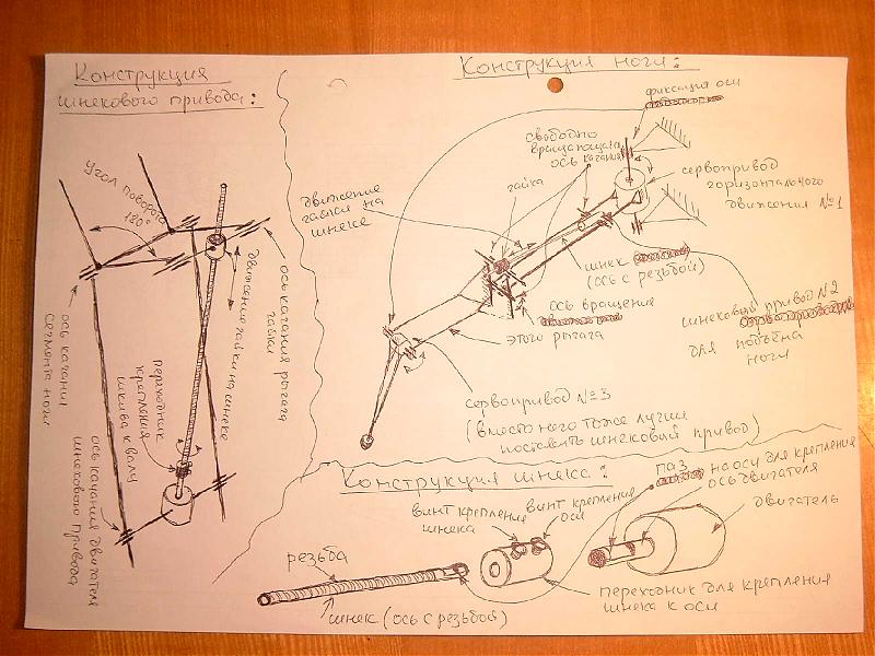

    конструкция прикольная, но моторчики поставлены всёж как мне кажется неправильно. Надо поменять местами первый движок (тот что перемещает горизонтально и судя по всему более мощный) со вторым (тот что перемещает вертикально и более слабый), т.к. основные нагрузки у тебя - статические - вес конструкции, и фактически тебе придётся постоянно держать эти движки включенными, что вызывает большой расход энергии. Для таких целей вместо второго движка более правильно использовать шнековый привод, т.е. у которого длинный вал с нарезанной резьбой, по которому может перемещаться гайка, которая уже тянет рычаг. Сам движок и гайка при этом не фиксированы, и имеют одну степень свободы, свободно качаясь на осях. Такая конструкция более приспособлена к статическим нагрузкам и не потребляет энергии на поддержание собственного веса.

    wrode wse prawilno raschital. Wed u kazhdogo iz malenkih dwizhkow fizicheskaya sila ne plohaya i kogda robot podimaetsa to ego podimayut wse 12 motorchikow.
    Posmotrim. Esli emu ne udasza hodit to pridetsa postawit na mesto malenkih toje malenkie no na metalicheskih shesterenkah i w dwa raza mochnee.
    Для таких целей более правильно использовать шнековый привод, т.е. у которого длинный вал с нарезанной резьбой, по которому может перемещаться гайка, которая уже тянет рычаг. Сам движок и гайка при этом не фиксированы, и имеют одну степень свободы, свободно качаясь на оси.
    Interesnaya ideja no ja eche tolkom ponyat ne mogu chto imenno ti imeesh wwidu
    Mojet dejstwitelno eta ideja mne w mehanike pomojet. Est gdenibud fotki takoj konstrukzii ??

    вот нарисоал что именно имел ввиду:
