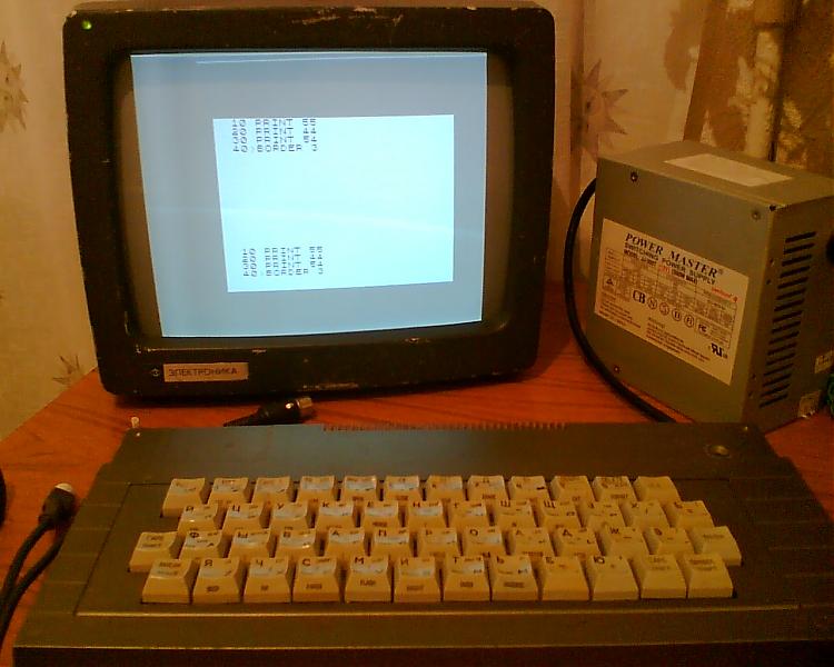

    Добрый день. Потихоньку занимаюсь восстановлением подаренного мне "Оризона". Припаял без схемы отсутствующие на плате конденсаторы, другие отсутствующие элементы (что смог различить), нашел ПЗУ (правда, не родное), нашел в разъёме сигнал "Видео". К моей большой радости "компик" заработал, но изображение получилось несколько странное:
    1) после сброса не появляется надпись "1982 Sinclair ...";
    2) после нажатия любой клавиши, появляется курсор в виде квадрата, но без буквы К внутри; можно вводить команды, но они не отображаюся на экране (аналогично было бы, если Paper и INC совпадали);
    3) Border есть, цвет его зменить можно, если вводить "невидимые" на экране команды "Border";
    4) можно даже набрать и выполнить программку на Бейсике, которая на экране почему-то "двоится" (повторяется вверху и внизу экрана).
    Если кто сталкивался с такой проблемой или есть какие-то соображение по этой проблеме, откликнитесь, пожалуйста. Может ли такая ситация быть из-за "неоризоновской" ПЗУ? Быть может, восстаналивая элементы, я где-то чего-нибудь лишего припаял :-)
    скорее всего у тебя на экране идёт первая треть, вторая и опять первая. Смотри счётчики-формирователи VO-V7 они у тебя считают почему-то только до 128
    Линия А12 адреса видеопамяти не заюзана? Схемы нет, но по мультиплексорам можно добраться до нужных счётчиков.

    да, глянь V7 на входах мультиплексора и на его выходе - либо там, либо там коротыш на землю - можно прозвонить тестером
    Большое спасибо за советы! Вечером попробую поискать причину "странного" изображения
    По идее это должно быть всё и решить все проблемы. Что бы проверить курсор-квадрат, занеси в 16384 значение 255. Примерно вот так
    10 POKE 16608, 255
    20 PAUSE 0
    при этом в углу в нижнем знакоместе, которое по идее отвечает за курсор, должна появится горизотнальная линии (она так же появится в последней знакоместной строке первой трети экрана). Если так - значит то что сказал БК исправит всё, там глюк с выбором третьей части. на аттрибуты она не влияет, поэтому ты видишь квадрат в том месте (что касается цвета), но не с той информацией. короче попробуй

    Добрый день. Пытался вчера бороться со счетчиками. К сожалению, "половины пинка" оказалось недостаточно для устранения проблемы. Нашел на плате четыре счетчика ИЕ7, стал проверять старшие разряды, импульсы везде присутствовали, КЗ не обнаружил; одна из цепей привела меня на мультиплексор на микросхеме КП2 (на плате четыре таких мультиплексора) , выход которого подключен к микросхемам экранной памяти (РУ6) (если не ошибаюсь, что это именно экранная память).
    На большее сил вчера не было .
    P.s. при выполнении предложенной Вами программы, в 1-ой и 3-ей частях экрана получаем горизонтальную черту в одно знакоместо.
    Схема есть? Либо один из счётчиков, либо мультиплексор, либо одна дорожка глючит.
    если на ноге 7(это старший разряд) ИЕ7 есть сигнал и он приходит на мультиплексор без потерь, то смотри соответствующий этому входу мультиплексора выход на предмет коротыша на землю. Не думал что у Оризона экранное озу отдельно, но если это РУ6, то наверно так и есть. Со схемой наверно будет засада - на форуме нет ни схемы, ни описалова, но если у тебя есть знакомые в г. Черкассы или ещё лучше в г. Смела Черкасской обл., где собсно эти компы и делали, то вполне возможно что у тамошнего народа схему можно и добыть. Кстати тут на форуме Slider из Черкасс, попробуй его потрясти, пусть напрягёт местное сообщество - в те времена там у всех Оризоны в основном были. Думаю, если посетить ближайшие тамошние комки, наверняка Оризон можно найти новенький и с описаловом .
