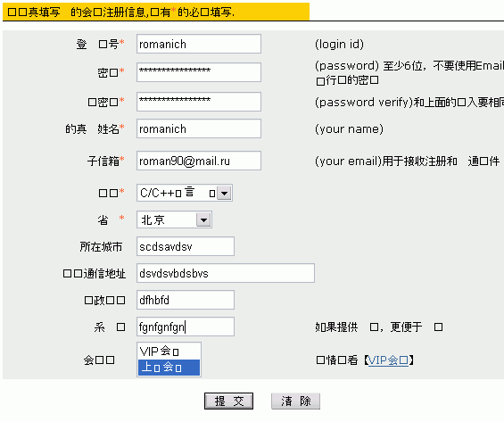

    вот моя регистрационная форма. может из-за чего-то не может зарегаться?
    например из-за mail.ru?

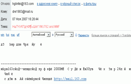

    вот чё он мне написал при попытке с ним связаться:

  6. #16
    DimkaM
    Цитата Сообщение от Romanich Посмотреть сообщение
    ПоделИтесь, плиз соображениями, как надо качать...
    В чем была причина неудачных закачек?
    Думаю надо было денёк подождать пока они нормально зарегят.
    Хотя странно вчера вроде логинился, но качать не получалось.
    Может надо было подождать пока они мои исходники расшарят.
    А может луна была не в том созвездии.
    В общем хз.
    Добавлено через 12 минут
    в аттаче web-страница со ссылкой на pdf-ку со спецификацией MMF. скачайте пожалуйтста и её!
    кстати я тыкнул по твоей ссылке и у меня сразу пощла закачка.
    Добавлено через 20 минут
    Romanich, смотри личку, я тебя зарегил
    Добавлено через 42 минуты
    Да и ещё :
    Некоторые ссылки не работают, в этом случае ставь кодировку- Китайская упрощённая(GB2312)
    Иногда помогает
    Если открывается пустая страница то вней тоже надо менять кодировку тогда всё увидишь.
    Да, и что б ты не мучался дарю тебе свой аккаунт(в личке),мне он ни к чему.
