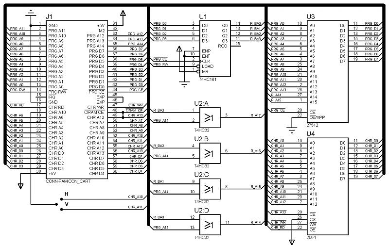

    А не подскажет ли кто как выполнить в железе маппер 2 (UNROM)? Суть понятна, он переключает 16К банки на 8000 адрес, обходится всё обычным регистром,.. но куда писАть число и на каком адресе располагать регистр? Хочется Диззи погонять на реале.
    Я сейчас тоже такой же фигней маюсь
    Вот я тут намалевал схемку UNROM'а (поскольку в Протеусе ПЗУ на 256к нет, взял 27512, адресные ноги, думаю понятно куда пихать ). V и H - это перемычечка mirroring.
    P.S. А какой Дизь-то?
