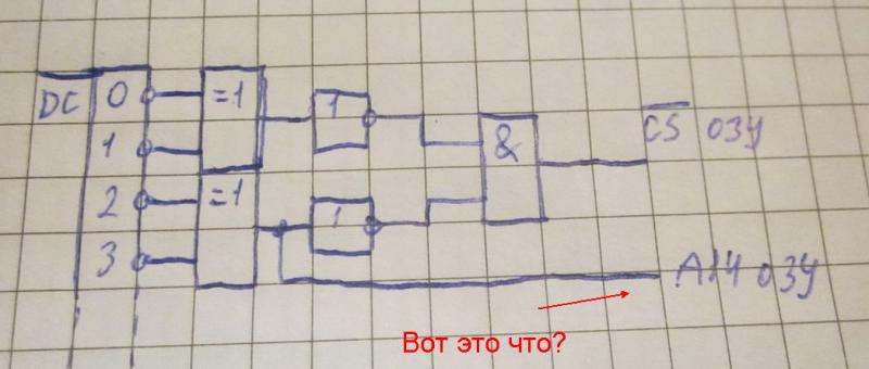

    Схемотехника буржуйская, но ничего, разберешься. Меня больше интересует как ты собрался звук прикручивать.

    Звука у меня нет - ни у ориона, ни у 86РК, ибо не нужен. Был бы Z80 - можно было бы содрать схему с Z80-card. Хотя, вроде и у 8085 есть аналог вывода INTE (/INTA).
    Схему перелапачивать не особо хочется, но можно и переделать по приведённой. Как удостоверюсь в полной работоспособности - попробую.
    А насчёт монитора-32 - перепечатать не трудно. Ибо готовые решения не так интересны, чем когда собираешь сам)

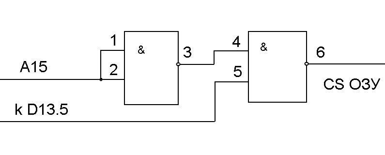

    А и не надо. Просто я хотел показать тебе полный аналог того, что ты на тетрадке нарисовал. Достаточно половинки ЛА3.

    Можно будет попробовать.
    Однако, проблема прыгающего изображения - не вина отсутствия клавиатуры. Подключив её - изображение вроде стало нормальным, всё работало. Но затем через некоторое время опять запрыгало. И не знаю, куда копать. Думал, вина кварца - нет, с любым прыгает, причём частота - около десятка герц.

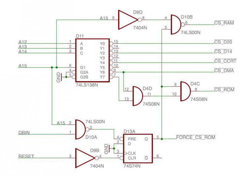

    Имеется в виду ОЗУ. Кстати, посмотрел, вот это все можно заменить половинкой ЛИ6.

    У ОЗУ всё как надо. Вывод А14 ОЗУ притянут к земле.
    ЛИ6 - увы, нету. Зато есть ЛП5, ЛН1 и ЛИ1 на плате.
    Кстати, при старте "охлаждённым" - всё нормально. Прогреется - изображение начинает прыгать. Однако работает турбировано - кварц я воткнул на 8.867МГц, значит тактовая 4.4335МГц.
    Как чуял, ПЗУ знакогенератора не надо было впаивать. 9 подпорчена, из букв - "Ч".

    Зачем?
