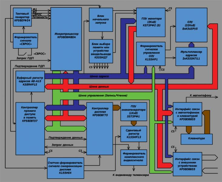

    По умолчанию Структурная схема Радио-86РК
    Вот зимними холодными вечерами перерисовал структурную схему Радио-86РК. Не знаю, может кому-то пригодится. Залил вот сюда http://photofile.ru/users/gryphon1/9...03/full_image/ рисунок в реальном формате 5000х4093.

    Извиняйте, если баян, но на photofile'е нарыл вот такую реализацию: http://photofile.ru/users/vkrutev/3335729/
    Особенно впечатлила клавиатура.
