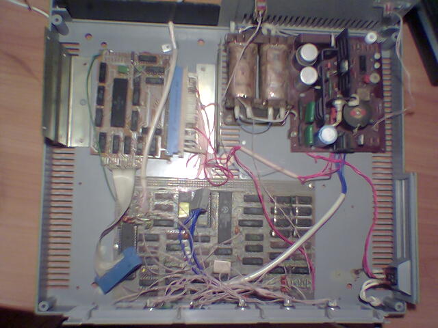

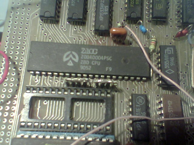

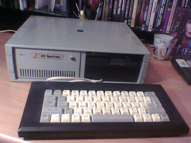

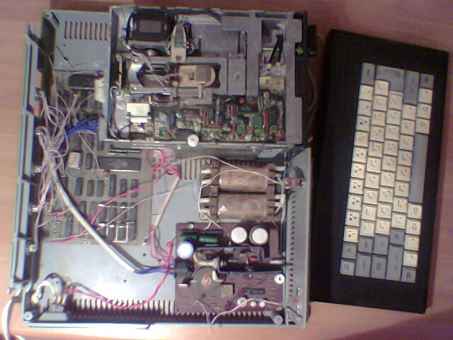

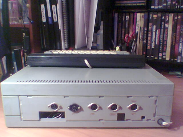

    По умолчанию Приобрел ZX Spectrum 128 trdos
    За 500 рублей у одной девицы.
    Вышла на меня сама.
    Пока неясно что за кота в мешке мне подсунули,
    поскольку проверить мне не дали, дескать не на чем, и вообще встретились мы на улице, в гости меня не приглашали. я лишь внешне комплектность уточнил. Так что какие сюрпризы могут ждать понятия не имею.
    но я решил рискнуть. Корпус был развинчен, с ее слов она зачем-то туда вовнутрь полезла... С виду все цело.
    бп живой, к монику еще кабель паять надо.
    данных о распайке никаких =) Поиграемся в ожидании деталек к скорпиону.
    Фото прилагаю. Сорри, чем есть, тем и фоткал.

    Похоже, что это KAY-128k. Вот его схема.

    Ну, я бы сказал не похож, а именно он. Видно это мелкосхемам (расположение и т.д.). Это про "главную" плату. А про контроллер дисковода ничего сказать не могу...

    ИМХО САБЖ есть "Ягуана" .
    Добавлено через 13 минут
    Хотя похоже "Ягуана" и KAY/Composite-128 те же яйца .
    Чёто даже интересносно стало кто первый сочинил эту штуку . Интересно что скажет товарищ Conan .

    Пфффффф! Я бы сказал что это Ленинградка! Я такую вот недавно запустил. Платы CHRV недавно раздавал. Один в один все микрухи на своих местах. Вот для сравнения ссылки на фотки Ленинграда, собранного руками КОЕ (кстати, фотки тоже сделаны его руками): http://dlcorp.ucoz.ru/_fr/0/95793795.jpg,
    http://dlcorp.ucoz.ru/_fr/0/58352074.jpg,
    http://dlcorp.ucoz.ru/_fr/0/54037344.jpg
    А в сабжевом по ходу дела память расширена (РУ5-ые в два ряда напаяны?) и на монтажной части платы собран менеджера страниц памяти и AY. Поправьте, если меня занесло.
    Щас поищу что у меня есть про контроллеры ТР-Доца.
