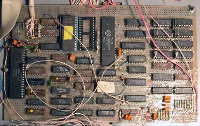

    Пфффффф! Я бы сказал что это Ленинградка! Я такую вот недавно запустил. Платы CHRV недавно раздавал. Один в один все микрухи на своих местах. Вот для сравнения ссылки на фотки Ленинграда, собранного руками КОЕ (кстати, фотки тоже сделаны его руками): http://dlcorp.ucoz.ru/_fr/0/95793795.jpg,
    http://dlcorp.ucoz.ru/_fr/0/58352074.jpg,
    http://dlcorp.ucoz.ru/_fr/0/54037344.jpg
    А в сабжевом по ходу дела память расширена (РУ5-ые в два ряда напаяны?) и на монтажной части платы собран менеджера страниц памяти и AY. Поправьте, если меня занесло.
    Щас поищу что у меня есть про контроллеры ТР-Доца.
    ЗЫ. А по поводу разъема, так ведь это ж должно быть элементарно. На фотке мы видим переходник Scart/СГ-7. В Скарте известны пины, аргументирую: 7-Blue, 11-Green, 15-Red, 21-Video+Synk_In, 5,9,13,17 - GND, 16 - Blanking (сюда подается 2 вольта чтобы телик переключался на вход RGB). Теперь берется тестер и прозванивается на какие пины СГ-7 это выводится.

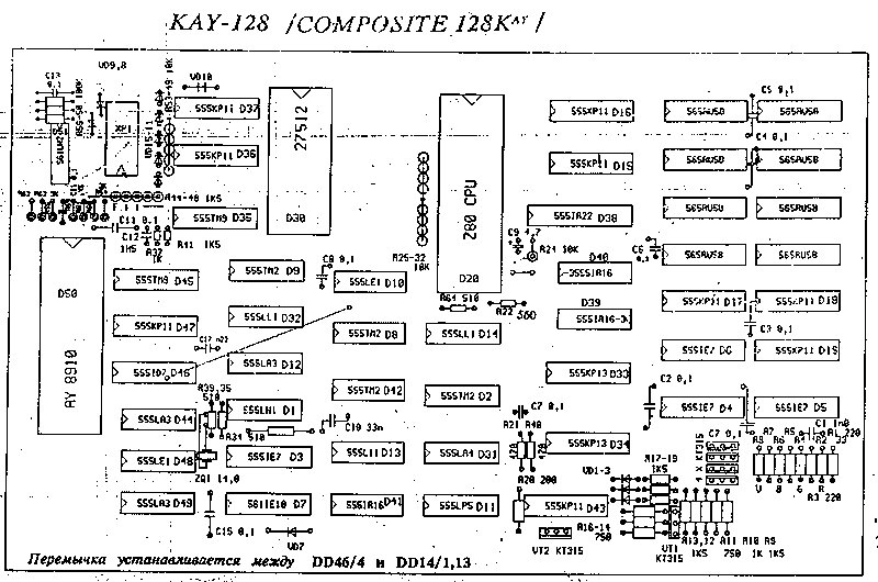

    Дык KAY-128 это и есть в общем Ленинград... Но есть некоторые отличия... Во вложении плата KAY-128, сравниваем с фотками приведенными выше .
    М-да, пациент скорее прав, чем жив... Извини что перебежал тебе дорожку. Действительно, клонов развелось, с первого взгляда и не отличишь. Особенно учитывая качество сабжевых фотографий. А Зонов то оказывается Ого-го, самую ходовую модель предложил. Сорри за офтоп.

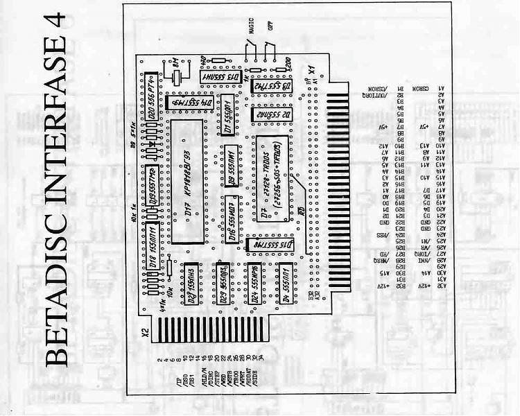

    По теме: из всего что у меня есть самая похожая платка ТР-Доса на этой картинке. Если микрухи совпадут на плате и картинке то дайте знать и я тогда схемку его найду.

    Контроллер сабжа похож на штуку на 28 странице того манускрипта - http://trd.speccy.cz/book/BDI.ZIP

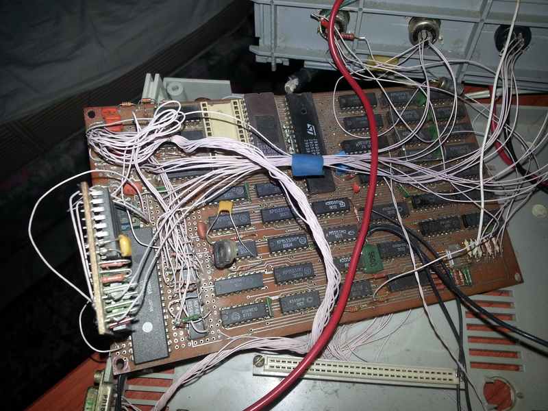

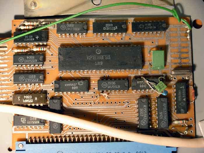

    В пятницу, под распитие мартини, комп был подключен к монитору и даже опробован в работе.
    Плата очень похожа на Л-1, разница нетрезвым глазом почти не заметна
    К сожалению, контроллер FDD отказался работать. Пробовали на двух дисководах 5.25". На обоих после старта Тыр-ДОС присутствует напряжение на шаговых двигателях перемещения головок, но головки стоят на месте. При этом один привод даже "крутит диско". Второй просто стоит. Индикаторы на дисководах не зажигаются.

    lupus, батько!
    хАчу обрадовать - Z80А SHARP удачно завелся и полетел на 7Мгц. Непонравится TSL - могу обменять назад
    Просто для справки для всех - ШАРП разгоняется, а "чистый"??? ZILOG не хочет.
    Вторая радость - из двух ВГ93 из "Микроники" - одна дохлая. Если еще не успел перепаять - может, не стоит торопиться?

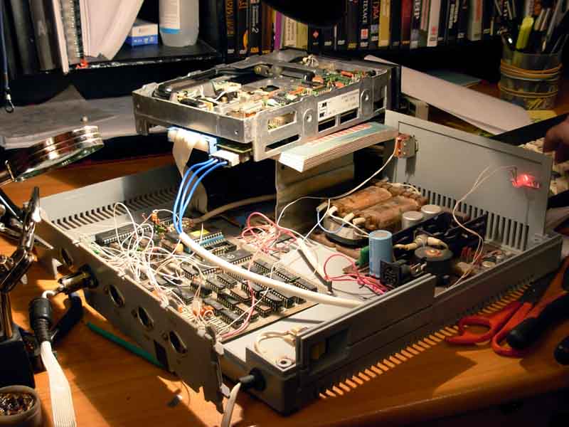

    Здравствуйте. Простите, что поднимаю тему семилетней давности.
    Я приобрел такой же агрегат. Точно такой же системный блок. Наивно думал, что сейчас воткну, и всё заработает. А фиг там! Первое включение без телевизора. Дисковод непрерывно крутится. Что есть в нём дискета, что нет. Это нормально? На диске в дискете аж темная дорожка протерлась.
    Распайка видео нестандартная. На самом гнезде три резистора. Более того, гнезда не подписаны, куда что втыкать? Ладно, пока мне хватит черно-белой картинки. Кинул "видео" и землю. Изображение появляется секунды на три, но какое-то бледное. Курсора не видно. Потом картинка пропадает, и телевизор пишет "Нет сигнала". Достал старый черно-белый монитор "Электроника". Картинка есть, контраст нормальный, курсор видно. Только изображение кривое и никакими регулировками не выпрямляется. Ну, наверное, это баг монитора, на телевизоре-то всё прямое.
    Первым делом хочется проверить работу дисковода. Жму стрелку вниз - никакой реакции. И на "Ввод" тоже. Вскрываю клавиатуру. Там куча сюрпризов. Один шлейф не подключен вообще, один контакт из разъема вырван. Второй шлейф вставлен вместе с пленкой, контакта, естественно, нет. Втыкаю оба шлейфа правильно, стрелка вниз по-прежнему не работает, но ввод сработал. Открылся Таре loader. Break работает. Чиню разъем в клавиатуре. Прозваниваю - стрелка вниз звонИтся. Втыкаю клаву в системник - вообще никакой реакции. Даже ввод теперь не работает. Тыкаю проводочком в контакты разъема клавы - ввод и break работают, но с клавиатуры - никак. Оказалось, что при нажатии клавиш сопротивление оказывается далеко не нулевым. Ну, оно и у IBM тоже ненулевое - доходит до 200 Ом, но тут больше килоома! А стрелка вниз - вообще ни в какую. Ни с самой клавы, ни непосредственно с гнезда. Может, что перепутано? Протыкал все контакты, уж должен был случайно попасть на "стрелку вниз". Ни фига не работает. Вот, сейчас наткнулся на эту тему, посмотрел фотки. У меня материнская плата отличается. Ямаха у меня впаяна ниже, прямо у нижнего края. Рядом с ней впаян какой-то "субмодуль" с пустым гнездом. Два гнезда под ПЗУ, одно пустое. Вместо микросхемы К561ЛН1 в верхнем левом углу у меня куча транзисторов КТ361. Базами - внутрь платы, эмиттеры с краю, их ножки загнуты, и к ним подпаяны провода от клавы (8 проводов с "большего" шлейфа). Коллекторы соединены куском проволоки. Что-то бессмыслица какая-то. Если транзисторы вместо элементов "НЕ", так входами должны быть базы, а выходами - коллекторы. А тут сигналы подаются на эмиттеры. Да и вообще - эмиттерный повторитель не инвертирует сигнал. Короче, ничего не понимаю. Плату приходится вертеть очень аккуратно, снизу напаяно огромное количество проводков, идущих на плату контроллера дисковода. Не дай Бог хоть один оторвётся - это будет кирдык. Потом попробуй пойми, откуда он оторвался. У меня уже лежит Спектрум 48, у которого один провод, идущий от клавы, оторвался. Визуально не видно, где он был впаян, куда только я его не тыкал, всё без толку. Половина клавиш не работает.
