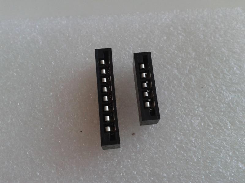

    Можно попробовать заказать по каталогу "TME" в магазине k206.net Вот страница с разъёмами - http://www.tme.eu/ru/katalog/razemy-...2-54mm_112938/
    Спасибо, получилось!
    Приехали разъемы CONNFLY DS1020-05ST1D и DS1020-08ST1D.
    На вид - похоже на правду:
Название:	2016-04-11 15.52.56.jpg
