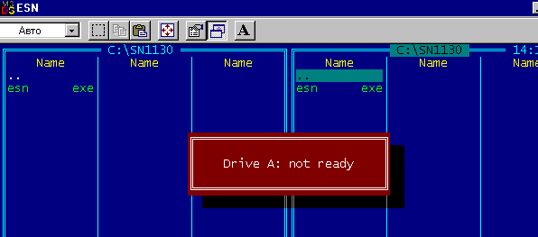

    а зачем ты это набираешь, т.е. какой результат ожидается?
    Хочу запустить дисковод виндой или из доса. Как угодно, лишь бы он заработал. Похоже он всё еще неправильно у меня установлен. Я уже и 34 контакт заклеил, и соединил 3 с 12, а он всё не работает.
    Сейчас реакция на эту команду другая. Не знаю почему, может я чего-то в биосе поменял (тип дисковода вроде менял), может еще что-то.
    Сейчас если из вин98 зайти в "сеанс MS-DOS" и дать команду cd a:, то будет такое сообщение:
    Устройство не готово при чтении: диск А
    А(Стоп), R(Повтор), F(Сброс)
    И дисковод себя ведет иначе: раньше голова долбилась в ограничитель нулевого трека и выдавалось сообщение об ошибке поиска.
    Теперь диск крутится, голова становится на нулевой трек, стоит там некоторое время, потом сдвигается вперед на несколько треков, возвращается обратно на нулевой, снова стоит, и далее цикл повторяется. После нескольких колебаний головы выдается сообщение что устройство не готово.
    Такая же ситуация при нажатии на "диск А" в "мой комп": выдает окно с сообщением "устройство не готово".
    SN1130 тоже себя ведет похожим образом и выдает "Drive A: not ready".
    Скрины ошибок прикрепил.
    Да, и еще: поведение дисковода (колебания головы) не зависит от наличия в нём диска: то есть, что есть диск, что нет - голова дергается туда-сюда, а потом сообщение об ошибке появляется.
