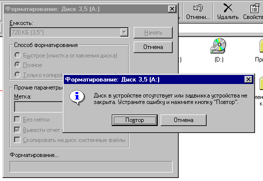

    Гм... я конечно фиг его знает но помоему что бы не вылетало в винде "Устройство не готово" то в приводе как минимум должен находится диск в формате Fat12! а если диска нет или он в другом формате такая ошибка может вылетать смело попробуй отформатировать дискету.
    Уже пробовал форматировать. Результат такой же как и при попытке чтения.
    А именно: навожу на значок "диск А" мышу, нажимаю правую кнопку, дисковод загорается и голова делает примерно 10 движений (), потом появляется контекстное меню, в нём я выбираю форматирование, появляется окно форматирования, нажимаю кнопку "начать", дисковод включается, голова делает примерно 18 движений туда-сюда (), потом появляется сообщение о том что диск отсутствует (т.е. она (винда) диска не видит). Скрин сообщения приложил к этому посту. Нажимаю на "отмена", голова опять делает где-то 10 движений, и всё вырубается. Смешно получилось, но как иначе написать я не знаю.
    Еще такую вещь заметил: если менять перемычки, то дисковод в некоторых положениях не загорается и голова не двигается (только движок крутится. Обычное дело - означает что дисковод не выбран). Так вот, при попытке открыть/отформатировать диск винда ведет себя так же как и при выбранном дисководе и выдает такое же сообщение. То есть ей (винде) пофиг выбран дисковод или нет, ведет она себя одинаково. Только дисковод ведет себя по-разному.

    нельзя искать неисправности тыкая куда не попадя, нужно сначала сделать всё по уму и уже от этого плясать.
    По уму, это значит:
    1) отрезать/заизолировать 34 контакт (для отечественных флопов)
    2) выставить перемычкой флоп первым (В)
    3) выставить в сетапе его как 720к (если он у вас 720к, или тем кто он есть на самом деле)
    4) не пользоваться виндузовым файловым менеджером, а задавать все параметры в командной строке!! винузовый файлменеджер не умеет работать с дискетами не того формата!!
