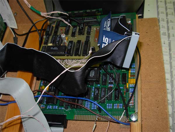

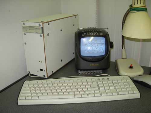

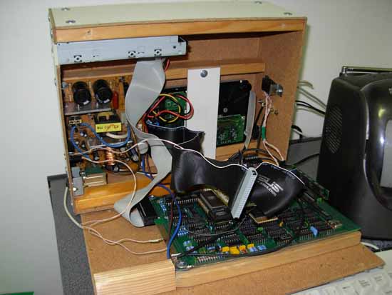

    У меня есть БП размером с полпачки сигарет (зарядное от КПК). 5в/2а.
    Спокойно тянет плату зеленого Скорпиона (0.9А) и флоповод (с питанием только 5в, как большинство современных). Подключать винт не пробовал
    На своем самодельном Скорпе (зеленый, HDD, FDD, ZXMC, SMUC) стоит древний БП от писюка, без корпуса и вентилятора. Размер - соответственно в два раза меньше по высоте.

    ewgeny7 Классный корпус - можно ли фотки в бОльшем разрешении ?.Телек ЧБ ? Что за изделие ?
    03.07.2005
    10,168
    147
    55 сообщений
    Выкладываю (временно) фоты бОльшего разрешения.
    Моник - ч.б телевизор "ATLANTA", около 6 дюймов, на экране - моя "читалка 42сим." для книг электронной библиотеки, в данный момент - "Ааргх" Андрея Белянина
    Комп стоит на работе, народ от него обалдевает
    • Тип файла: rar Scorpi.rar (299.6 Кб, Просмотров: 422)
    Speccy-2007 128/AY/TR-DOS
