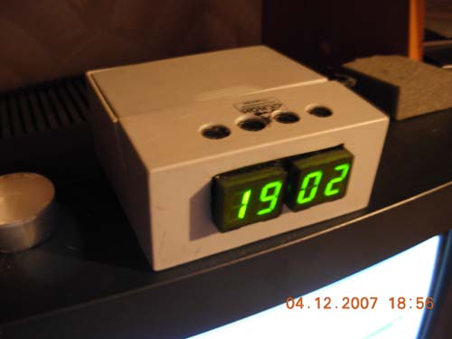

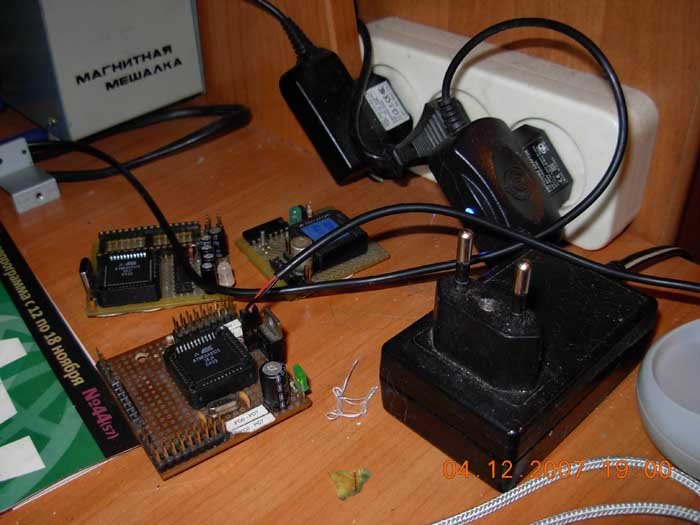

    Немножко уточню. Диагональ телика - 12,5 см (5"). Подключен через видеовыход Скорпи -> видеовход ТВ. Картинка четкая.
    Цветные телики видел (знакомый припер из финки) с диагональю 20-22 см. Насчет качества воспр. текста - вопрос и без меня ясен. Титры еле видно.
    Зарядные устройства можно использовать, но аккуратно. Я использую зарядку от трубы Siemens для питания часов (AVR+4х разр. светодиодн. индикатор), для программаторов AVR и CPLD - зарядка от Моторолы. Скорпион с флоповодом прекрасно питается от зарядного для КПК HP1940. Главное - обязательно вешать емкости поболее для выравнивания пульсации, в зависимости от нагрузки пользую кондюки от 47 до 2200мкф.
    Как правило, зарядные без нагрузки (или с малой) дают большее напряжение, чем указано на них. Поэтому - прикидывайте ток потребления вашего девайса и ставьте емкости. ЕЩЕ НИ ОДНО УСТРОЙСТВО у меня от таких "БП" за годы эксплуатации не сгорело.
    Добавляю фотки - часы на АВРке, на второй фотке - левое зарядное - для питания их, правое - для программаторов, "клювом вверх" - зарядное от КПК.

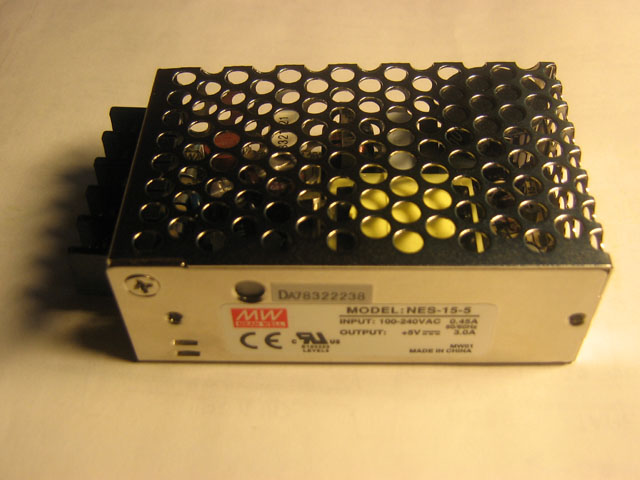

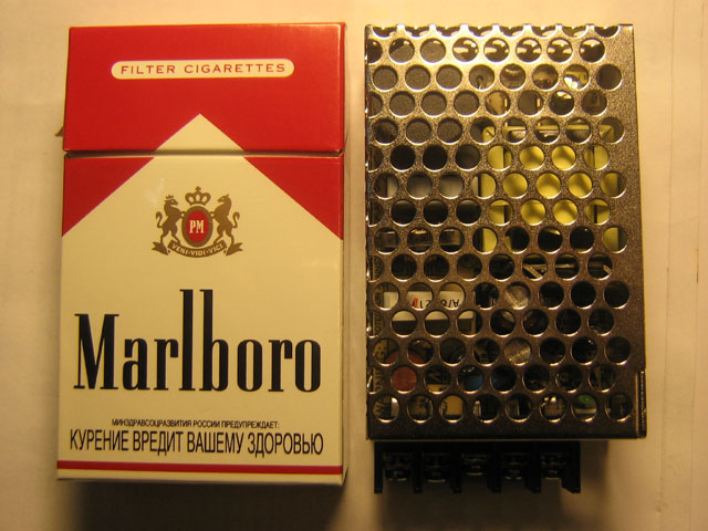

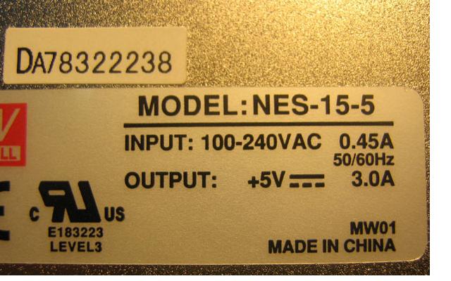

    Вот смотри что я сегодня купил в микронике.
    стоит 370р.
    5 вольт 3 ампера. При моих задумках это более чем достаточно....
    Так что рекомендую....
