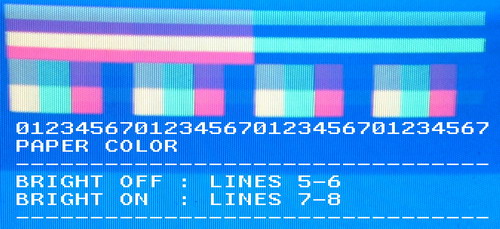

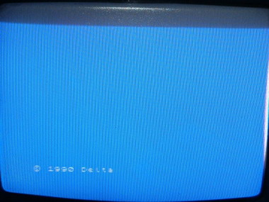

    Как я сейчас выяснил, сигналы РЖБ именно ИНВЕРТИРОВАННЫЕ, ибо щас запустил на Дельте YS MEGABASIC 3.0, и увидел на экране серый фон с синими буковками, а на самом деле фон черный с желтыми буковками. Но появилась вторая проблема, о которой я ещё не говорил - она была и на старой моей Дельте.
    В общем, при неярком светлом фоне (aka PAPER 7: BRIGHT 0: CLS) на экране появляется какой-то непонятный шум. Он зависит от того, чем щас занимается компьютер - при простое в Бейсике неизменяющиеся разноцветные точки плавают по экрану сверху вниз, а при нажатии клавиши он начинает меняться и плыть гораздо быстрее. При нажатии и удержании СБРОСа шум пропадает. Стоит только отпустить кнопарик, как шум появляется снова.
    Было подозрение на БП (200W, от АТшки, импульсник, так, на всякый случай), но не проверял. Думаю, из-за того, что БП - именно импульсный. Насчёт этого не проверял, но кто может подскажите плиз!
    А насчёт вместо чёрного синий - извиняюсь...
    Скорее всего это реально жёлтый а не серый фон БЕЙСИКА конкретно на этой прошивке. Та Дельта, что была у меня раньше, была с серым фоном, и у неё было написано (C) 1989 Delta, а на этой (C) 1990 Delta. Наверно какие-то изменения

    Теперь я в ауте. Нет, инверсия может очень быть, как я уже писал, "наши" Дельты этим страдали, но после небольшого ликбеза мысля БК мне более нравится, т.к. у тебя соседние цвета и их оттенки отображались (сиречь чёрный, синий, красный и возможно малиновый/пурпурный), что может быть при неправильно привязке к чёрному. А теперь у тебя вдруг жёлтый цвет появился, который по первоначальному описанию отсутствовал?!
    Может просто в момент сброса ты его не видишь, ибо там негры ночью уголь таскают по экрану во время сброса. Помехи и на бордюре есть? Синхра не срывается?

    Вот и я видать по поводу цветов чего-то не понимаю. Попробовал задавать атрибуты напрямую:
    10 FOR i = 0 to 255
    20 POKE 16384+6912+i-16, i
    30 NEXT i
    Вроде вижу - появились - сам непонимаю
    Попробую проинвертить РЖБ - если получица, то скажу
    Понабирал в Басике Border 7, 6, 5... Почему-то отображаются только то, что я говорил с самого начала...
    А через протыкивание показывает синий, красный, желтый, зелёный...
    Телека со скарт пока нет... Жаль...
    Насчёт шума - на светлом фоне бордюра шум есть, притом он превращается в горизонтальные разноцветные полосы.
    При резете шум на самом деле уходит, но синхра не срывается - экран чётко видно.
    PS : Насчёт внезапно появившегося жёлтого - я не то имел ввиду. Я хотел сказать, что чёрный фон и желтые буквы должны быть на исходном экране (неинвертированном, напр. на нормальном Спеке или в эмуляторе), а ТУТ синие буквы и серый фон!

    Не, значит привязка всё-таки есть, ибо при смене цвета экрана цвет бордюра не меняется, слава богу (или производителю ). Наверное, всё-таки просто инверсия...
    Щас попытаюся создать схемку, выложу, скажите плиз, если что не так...
    А может, кто-то поделистся, пожалуйста
    А кстати, вот так оно выглядит!
